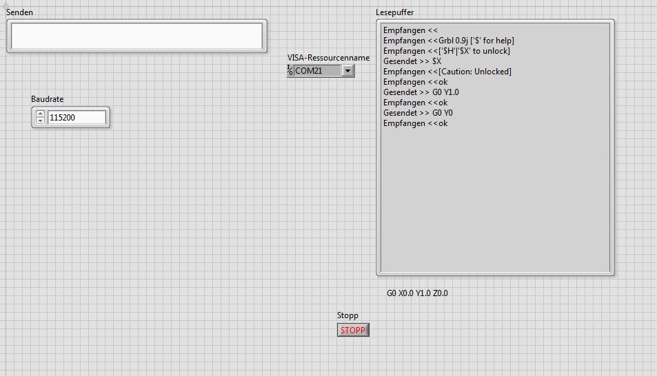

Ich habe bei einem ähnlichen Projekt mal zwei Schrittmotoren über ein Arduino-Uno mit einem CNC-Shield angesteuert, also im Grunde das selbe was du machen musst.
Im Anhang ein VI mit dem du etwas spielen kannst.
Einstellungen wie Com-Port und Baudrate musst du anpassen.
Du solltest auch wissen was für Befehle dein Arduino von dir erwartet. Ich gehe mal davon aus das du auch mit den G-Code´s arbeiten musst.

Auf dem angehängten Bild siehst meine gesendeten Befehle wie z.B. "G0 Y1" etc. >>> Motor Y bewegt sich von Grundstellung+ 1 Einheit weg.
Diese eine Einheit sind bei mir glaube ich ca. 20 Schritte gewesen, das hängt aber mit der Windung der Stange an meinem Motor zusammen.
Bei dir werden es durchaus andere werte sein.

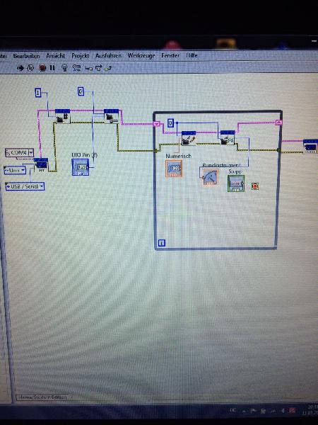

Also der G-Code sagt mir nichts. Ich hab eher an die Labview programmeirung gedacht.
Habe damit einen Servo zum laufen gebracht. Weiß aber jetzt nicht, wie ich dem mehrere Befehle geben kann. Also das er 20 Grad nach links und nach 20 sek wieder die 20 Grad nach rechts drehen soll.
EDIT jg: Ext. Link gelöscht, Bild hier im Forum hochgeladen.

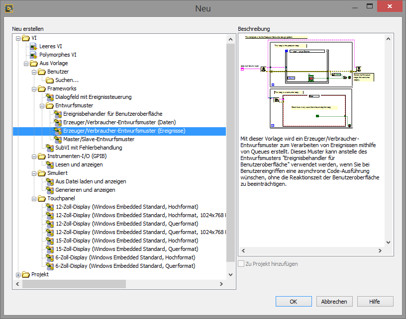

Zitat:Weiß aber jetzt nicht, wie ich dem mehrere Befehle geben kann. Also das er 20 Grad nach links und nach 20 sek wieder die 20 Grad nach rechts drehen soll.
Wie wäre es mit einer Queue-driven state machine?
Du definierst bestimmte States wie links drehen, warten, rechts drehen.
Über ein UI verschickst du dann Befehle (= auszuführende States) an die Statemachine…

Und was sollen wir mit diesem grauenvollen Handyfoto anfangen, auf dem NICHTS zu erkennen ist? (Ok, "NICHTS" ist übertrieben: man erkennt, dass offensichtlich auf AutoCleanup verzichtet wurde…)
Du weißt schon, wie das mit der "Druck"-Taste auf der PC-Tastatur funktioniert? Big Grin
Und du weißt auch, das LabVIEW kein Malprogramm ist und wir deshalb eher VIs/Snippets statt einfacher Bilder haben wollen?

Ja sorry wegen dem Bild. War nicht mehr am Pc wo Labview installiert ist.

Zitat:Kannst du mir mal ein Bild online stellen, wie du das genau meinst?
Meinst du das mit den Screenshots? Big Grin
Oder vielleicht ja doch die "Queue-driven state machine":
LabVIEW starten, dann Menü -> Datei -> Neu…
Im daraufhin aufpoppenden Fenster dann das hier auswählen:
