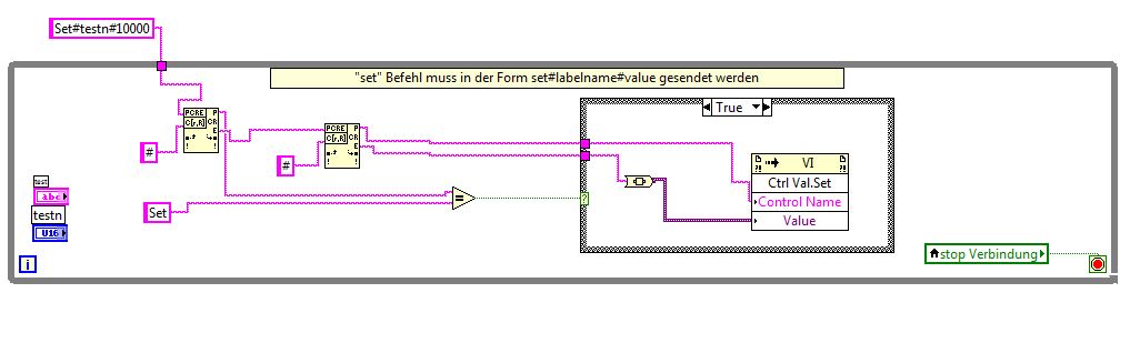

Hallo Zusammen,
ich möchte dass mein Labview Programm folgenden Code versteht und bearbeitet:
set#labelname#wert .... setzt den Wert des Bedienelemets auf den entsprechenden Wert
Ich habe bereits etwas konstruiert (siehe Bild); leider fünktioniert diese Konstruktion bislang nur, wenn ich Bedienelemete setze, die vom Typ String sind. Ist es z.B. ein numerisches Element, das ich setzen möchte, gibt es immer eine Fehlermeldung. Auch nach Einsetzen der Funktion "to Variant" funktioniert es nicht.
Ich hab jetzt ne ganze Zeit recherchiert aber keine Lösung gefunden. Bin auch noch ziemlich unerfahren im Umgang mit Labview. Kann hier vielelicht jemand weiterhelfen?

Hallo alan,
Zitat:Ist es z.B. ein numerisches Element, das ich setzen möchte, gibt es immer eine Fehlermeldung.
Ein numerisches Element mag eben keine Strings…
Es erwartet Zahlen!
Zitat:Auch nach Einsetzen der Funktion "to Variant" funktioniert es nicht.
Auch wenn du den String in ein Variant verpackst, bleibt es ein String…
Zitat:weiterhelfen?
Typ des zu setzenden Control abfragen und dann entsprechend nach Zahl (oder Bool) wandeln…

RE: Set Value Methode
meinst du mit Referenzen der Controls auslesen folgendes (siehe Bild)? Wie komm ich dann an den Typ der Referenzen? Sorry sind wahrscheinlich blöde Fragen.
20.02.2015, 15:43 (Dieser Beitrag wurde zuletzt bearbeitet: 20.02.2015 15:43 von GerdW.)
Beiträge: 17.536
Hallo alan,
fast richtig. Statt eine Referenz auf das Label auszulesen, reicht es aus, das Label selbst (bzw. dessen Text) zu lesen…
Und jedes Control hat die Eigenschaften "Class-ID" und "Class-Name"…
Und wenn du Tabs und Cluster verwendest, musst du natürlich noch die Hierarchien beachten!
