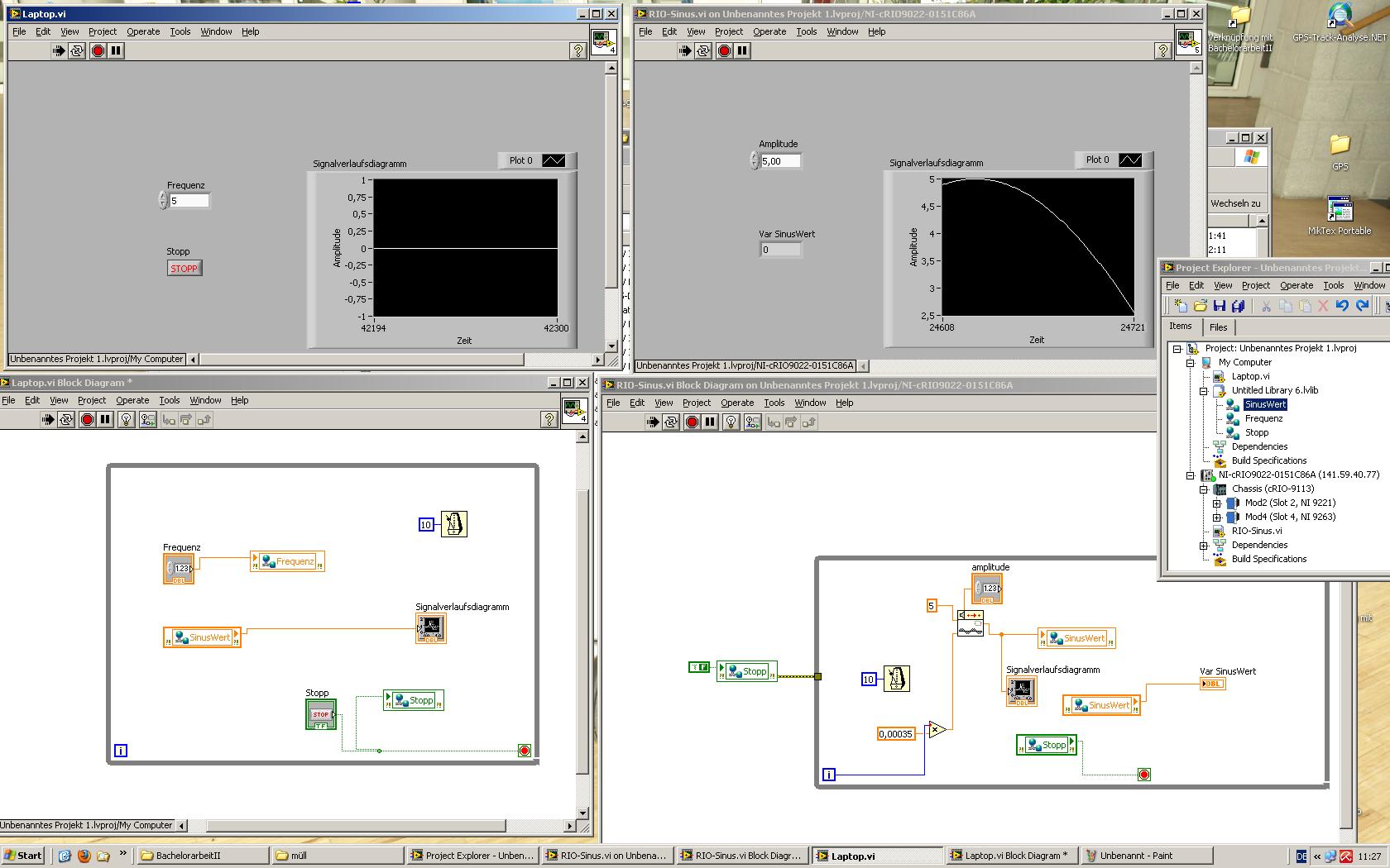

wir hängen an einem Übungsbeispiel für die Kommunikation mit dem FPGA des Buches Einführung in LabVIEW von Wolfgang Georgi dort versuchen wir eine Kommunikation zwischen Host.vi und RIO.vi. In der RIO soll etwas berechent werden (sinus) und über die Shared Variable an das Host übergeben werden.
Nur leider kommt an der Shared Variable nichts an.
Ich hänge noch ein kleines Bildchen an.

Darf der Shared-Variable-Dienst durch die Firewall des Computers?
Ist auf dem Real-Time-System der Shared-Variable-Support installiert?

Danke, lag wohl am Shared-Variable-Support. Konnte bei mir die Rio Software nicht komplett installieren und musste alles einzeln machen. Hab das dann dabei wohl überesehen. Jetzt funktioniert die kommunikation.
