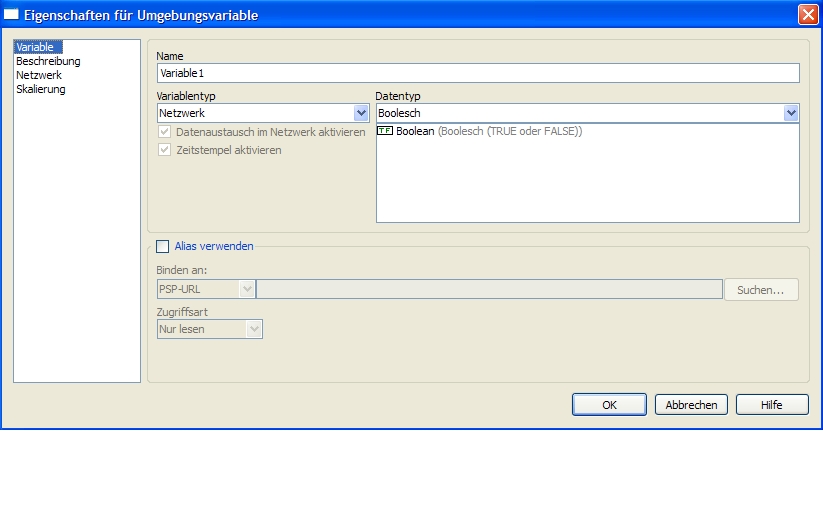

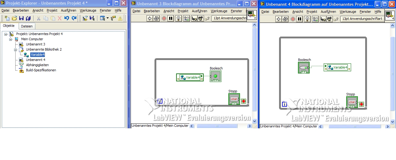

Hallo
danke erst mal für die Geduld, muss dazu aber auch sagen das ich erst seit kurzer Zeit am programmieren bin.
Was ist "deployed"?
Wo soll ich die lib einfügen?
Hab mal ein paar Screenshoots gemacht.

Shared Variables
Was deployen ist, bzw. wie eine Shared Variable funktioniert, findest Du auch dort gut erklärt:
http://zone.ni.com/devzone/cda/tut/p/id/4679
Du musst, wenn Du eine EXE erstellst, aber wie gesagt das Programm auf Deinem Server-Rechner (ohne LabVIEW) programmatisch mit meinem Programm des anderen Posts deployen (einfach mein Progrämmchen ganz am Anfang, z.B. in einem Initialisierungscase Deines VIs, als SubVI aufrufen). Und genau bei diesem VI packst Du beim EXE erstellen Deine SV-Lib mit rein. Hier ist ein Screenshot (heißt jetzt wohl "Always included"):
