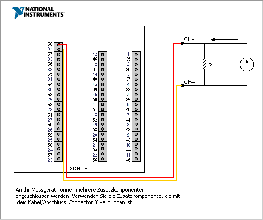

Nun zu meiner eigentlichen Frage: Sowohl die Temperatur als auch der Durchfluss werden ja über ein Stromsignal erfasst. Beim erstellen der Tasks taucht jetzt der Shunt-Widerstand auf. Bei diesem "Messwiderstand" wird ja der Spannungsabfall erfasst und über das ohmsche Gesetz der Stromermittelt... Ich denke so weit liege ich richtig, oder?
Was ist nun aber mit dem Shunt-Widerstand? Muss ich den in meine Leitung einlöten, welche das analoge Stromsignal liefert, oder wie verhält sich das?
Als Hardware benutze ich die NI PXI-6221 M Series Multifunction DAQ, des Weiteren das NI BNC-2110.
Seh ich es dann richtig, dass ich meine Kabel, welche die analogen Signale liefern mit einem BNC-Stecker versehen muss und sie dann an mein BNC-2110 anschließen kann?

Schau' mal hier. Und da ist das Handbuch dazu.

Du kannst doch aber auch einen ganz normalen Widerstand nehmen und die Spannung messen und auswerten.

Schau doch mal unter:
http://zone.ni.com/devzone/cda/tut/p/id/7870#toc3
Oder wenn du im DAQ Assistant eine Messung konfigurierst.. gibt es da ja den Anschlussplan..
Beispiel siehe.. Anhang

Es kann sein, dass der Shunt-Widerstand im Gerät integriert ist... Hab jetzt einfach mal ne Support-Anfrage bei NI gestellt. Mal abwarten was da zurück kommt... Wenn der Widerstand nämlich schon vorhanden ist, ist das ja easy goingLol
