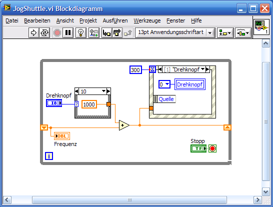

Hallo LabVIEWNix,
hier ist ein Bedienelement mit ähnlicher Funtionalität wie ein Jog-Shuttle.
Ziehe den Drehknopf auf + oder - , beim Loslassen geht er auf 0 Änderung zurück.
kpa

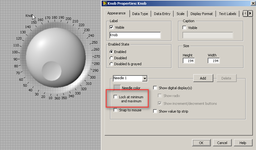

' schrieb:Ich hab schon versucht, bei einem Drehknopf die Skala auf 360° aufzuziehen und im DBL Mode kann ich auch über die 360°/0° Marke in beiden Richtungen springen, dann ist aber die Auswertung der Up/Down Steps recht blöd. Ich würde lieber ein U8 Mode am Drehknopf einstellen und so die Schrittzahl programmatisch verändern können. Sobald ich aber ein Int Format wähle bleibt der Drehknopf (leider nicht immer Reproduzierbar) an der 0°/360° Position hängen.
U8 und 360° passen aber nicht zusammen, das ist dir hoffentlich klar?! U8 hat einen Wertebereich von 0-255.
Ansonsten, nimm mal an dieser Stelle in den Control-Eigenschaften den Haken weg:

Hallo LabVIEWNix,
ein Jog-Shuttle ist nur real ein gutes Bedienelement. Es hat Masse und man dreht es an und es dreht sich von selbst weiter und wo man will bremst man es dann. Diese Bedienbarkeit ist mit einem virtuellen Bedienelement überhaupt nicht gegeben.
Das ist etwa so wie der Unterschied zwischen einer Maus und einem großen, schweren Trackball.
Wenn Du für das Jog-Shuttle eine befriedigende Lösung findest wär's gut sie hier zu posten.
