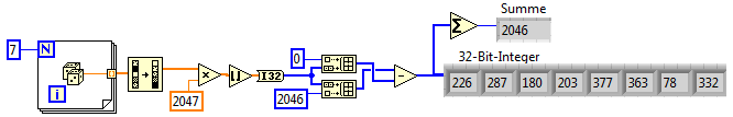

Hallo Leute
Ich hab ein Signal erstellt und in meinem Program gibt es 8 for schleifen,deren (N)Werten immer 255 sind. Also die Summe von diesen Werten ist 2040..ich will eigentlich nicht solche feste (N)=255 wert sondern immer wenn ich die boolean taste drücke muss ich neue random 8 (N) bei den For schleifen bekommen. die Summe von diesem random (N)werten müssen aber auch immer 2040 sein wie bei dem 8 mal 255=2040 .wie kann ich N werten von diesen For schleifen als random einstellen?? hat jemand eine idee ???
ein kleines Beispiel erste N=151
2.N =140
3.N = 516
4.N =50
5.N =17.
6.N =368
7.N =392
8:N = 406 muss sein damit man die summe von 2046 erreichen kann... danke für eure Hilfe

Im Prinzip 7x Zufallszahl erzeugen, mglw. gleichverteilt zwischen 0-510 (?). Dann den achten Wert laut Vorgabe berechnen, da ja die Summe 2040 sein soll.

So, und jetzt dampfen wir erst einmal die unnötigen Rube-Goldbergs,
Race-Conditions (was soll das, local Variable parallel zum Indikator-Terminal. Think DATAFLOW, der Draht ist die Variable und der Speicher in LabVIEW) und sonstigen unnötigen parallel Kram ein.
Und dann ist das mit den 8 Zufallszahlen auch noch schnell gemacht:
10.0 .vi  Sinyalüretme6.vi (Größe: 25,43 KB / Downloads: 339)

Man fragt sich natürlich, welchen praktischen Wert eine solche Aufgabenstellung haben soll - aber machbar ist es natürlich. Z.B so:

Hast du dir auch den Vorschlag von Lucki angeschaut?
Der ist nämlich viel besser als meiner. Er sorgt dafür, dass alle 8 Intervalle-Längen gleichmäßig zwischen den Längen 1-2040 verteilt sind.

(17.05.2012 12:12 )jg schrieb:  ... dass alle 8 Intervalle-Längen gleichmäßig zwischen den Längen 1-2040 verteilt sind.
So sollte es wahrscheinlich sein, aber in meinem Beispiel kann die Länge auch 0 sein, und wenn das unerwünscht ist sollte man das noch ändern.
