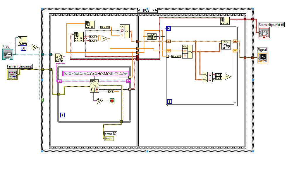

Signal mit ungleichem dt erzeugen
28.12.2009, 17:27 (Dieser Beitrag wurde zuletzt bearbeitet: 01.01.2010 22:10 von jg.)
kevlin Offline
Beiträge: 32
Registriert seit: Oct 2009
8.2
22081
Ich schaffe es nicht, ein Signal mit unterschiedlichen dt (Zeitabstände zwischen den Meßwerten) zu erzeugen. Meine Meßwerte und die Zeitpunkte werden aus einer Datei vorgegeben (Siehe Anhang).
Ok, es funktioniert, wenn ich den Baustein "Signalverlauf erstellen" in eine For-Schleife packe.
Das Problem ist aber, daß ich dann ein Array mit Werten als Ergebnis bekomme. Ich muß aber ein kontinuierliches Signal erhalten, weil ich damit die Funktion "TDMS: Schreiben" speisen will.
Hat da jemand eine Idee für mich?

28.12.2009, 19:14 (Dieser Beitrag wurde zuletzt bearbeitet: 29.12.2009 13:27 von Lucki.)
Hier mal als kleine Hifestellung das Punkt-für-Punkt Einlesen der Messwerte in ein Sigalverlausfsdiagramm.
Lv82_img
Sonstige .vi  test1.vi (Größe: 19,4 KB / Downloads: 273)
