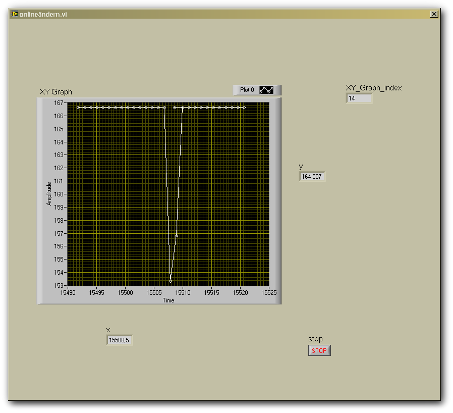

Schönen guten Abend alle mit einander!
Ich bin neu hier un traue mich jetzt auch mal was zu posten Tongue
Mein erstes Projekt an dem ich arbeite kling einfach.
-> Datei auslesen -> XY-Graphen darstellen
OK soweit so gut
Nach vorstellung des "Auftraggebers" sollte man in dem Graphen per Drag and Drop die Messwerte veränden könne (wie bei Excel). Also müsste man das Anzeige element in ein Bedienelement umändern um dann die verschiedene Messpunkte zu verschieben.
Außerdem sollten für bestimmt Zeitabschnitte mathematische Ausgleichfunktionen einstellbar sein.
Was haltet ihr davon? Ich habe schon länger im Netz gesucht und so etwas nicht gefunden. Ist das überhaupt machbar?,

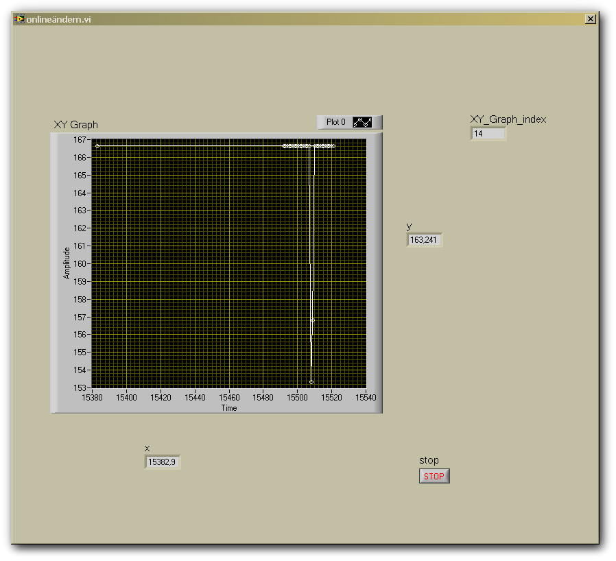

ich bedanke mich recht herzlich bei dir für diesen denkanstoß. Ich habe dein Programm beibehalten un versuche nun mein Programm deinem VI anzupassen.
Die Daten bekomme ich auch schon richtig dargestell.
Aber wenn ich sie verändern will geschehen komische sachen Dry
Man kann keinen Bestimmten Punkt auswählen und verändern. Manschmal kann funktioniert es mit einem Punkt den man auf der X-Achse verschieben kann, aber nicht in der Y-Achses. Dieser Effekt wäre andersrum erwünschenswertTongue. Dannach schmiert LV 8.20 abSad
Ich denke das das Problem die große Anzahl der Daten und vllt der hohe x-Wert (bis zu 16000) der Fehler ist. ( Zu kleiner Zeiger???)

Hier ein paar Screenshots.. Das D&D-Prog ist unverändert
Gruß Lars
