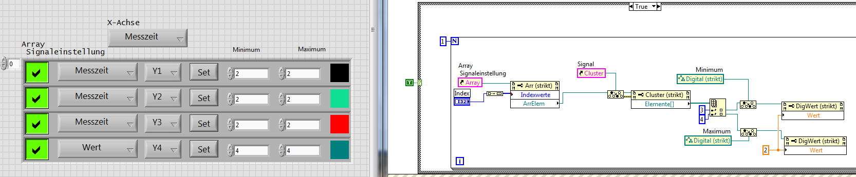

ich möchte den minimalen und maximalen Wert jedes Signales in dem Signalarray anzeigen.
Um in jedes Element des Arrays zu gelangen benutzte ich Referenzen.
GIbt es auch ne andere möglich, ohne die Eigenschaft Indexwerte in die jeweiligen Elemente zu kommen?
Das Problem mit dieser Eigenschaft ist nämlich, dass diese das Array verrückt, in der Indexanzeige angezeigt wird und genau dann zum Element hinspringt. Ich möchte das das Array mit allen Signalen bestehen bleibt.
Beim CLuster mit mehreren Clusterelementen würde das gehen, nur beim Array mit Clusterelementen gehts nicht.
Bild ist angehängt.
Gruß HCO
Ich hänge noch ein VI an.
Gruß HCO

Hallo HCO,
Zitat:Beim CLuster mit mehreren Clusterelementen würde das gehen, nur beim Array mit Clusterelementen gehts nicht.
Korrekt erkannt!

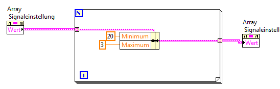

Zitat:Ich möchte das das Array mit allen Signalen bestehen bleibt.
Dann lies doch einfach die "Value"-Property und nutze eine autoindizierende FOR-Loop mit einem UnbundleCluster drin…
Warum willst du einzelne Elemente lesen, wenn du alle auf einmal lesen kannst?

Hi Gerd,
stimmt. Manchmal denkt man zu kompliziert.
Vielen Dank für die Hilfe.
