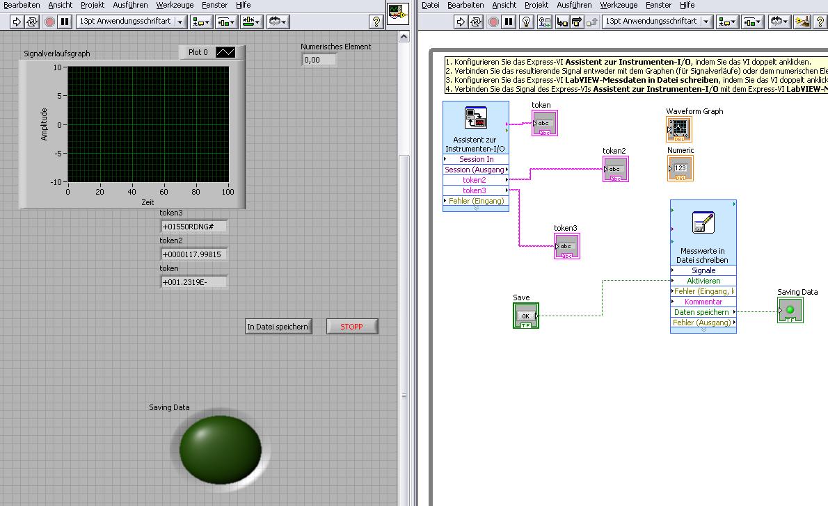

Ich habe ein Electrometer (Keithley) über ein Agilent GBIP mit dem PC verbunden. Ansteuerung über das MAX Test Panel funktioniert. Dann hab ich über Instrumenten I/O - Lesen und Anzeigen ein VI erstellt und über den Geräte I/O alles konfiguriert. Bei der messung gibt mir das Geräte I/O jetzt drei Token aus, welche ich mir über das FP anzeigen lassen kann.
Wie bekomme ich die Token jetz allerdings z.B. in ein Excel Dokument, bzw. wie funktioniert das mit dem "Messwerte in Datei schreiben", weil da nur ein Signal eingang ist. Quasi wie könnte man jetzt die Token in eijn Signal umwandeln?
Hoffe ihr könnt mir helfen. Das VI ist im Anhang

Nimm' doch die VISA-Befehle (oder wenn Du unbedingt möchtest Dein Express-VI) und dann das VI "Write to Spreadsheet File.vi".

das Write into Spreadsheet file hab ich gefunden. Nur kann ich die Tokens nicht mit dem Ding verbinden (auch nicht, wenn ich den eingangstyp auf string setze)

Ja, weil das "Ding" ein String-Array möchte. Aber das kannst Du ja problemlos erstellen (z.B. mit "Build Array").

also ich komm derzeit einfach nicht weiter - hab das programm mal im anhang
kann mir da mal bitte jemand weiterhelfen
Ich will einfach nur dir ersten beiden Token in ein Dokument bekommen, so dass ich diese mit excel weiterverarbeiten kann...

es ist doch nicht so schwer, mal ein BuildArray zu benutzen! Aber wenn die Aufgabenstellung immerzu explizit die Nutzung von ExpressVIs verlangt, kann man das wiederum verstehen:)Ich persönlich würde auch einen anderen Speicherpfad als D:Test vorgeben - Excel tut sich mit Dateisuffixen wie csv oder txt wesentlich leichter...

Das mit dem build array hab ich auch probiert, wusste aber nicht, dass ich da einfach so mit dem string reingehen kann und das dann den eingangstyp automatisch ändert... danke derstmal dafür
zu den express VI: mir wurde gesagt, dass es damit leichter geht - von daher hab ichs erstmal damit versucht ^^
bin halt noch ein totaler anfänger was labview angeht - mir wurde mehr oder weniger gesagt: "mach halt"...
Jetzt speichert der aber ja nur immer den letzten Wert, bevor man auf stopp drückt
wie bekomm ich das hin, dass er ne ganze reihe von werten speichert? quasi alle werte von beginn bis zum drücken von stopp?

Zitat:Das mit dem build array hab ich auch probiert, wusste aber nicht, dass ich da einfach so mit dem string reingehen kann und das dann den eingangstyp automatisch ändert...
Dieses Verhalten nennt sich Polymorphismus und ist eine grundlegende Eigenschaft in LabVIEW. Sehr viele Funktionen kennen das - du kannst ja auch problemlos verschiedenste Datentypen an ein ADD anschließen und es passt sich an. Und das man unterschiedliche Arrays bauen kann, gehört auch dazu...

EDIT: hat sich erledigt
Danke für eure schnellen antworten - habt mir sehr geholfen Top1Top1
