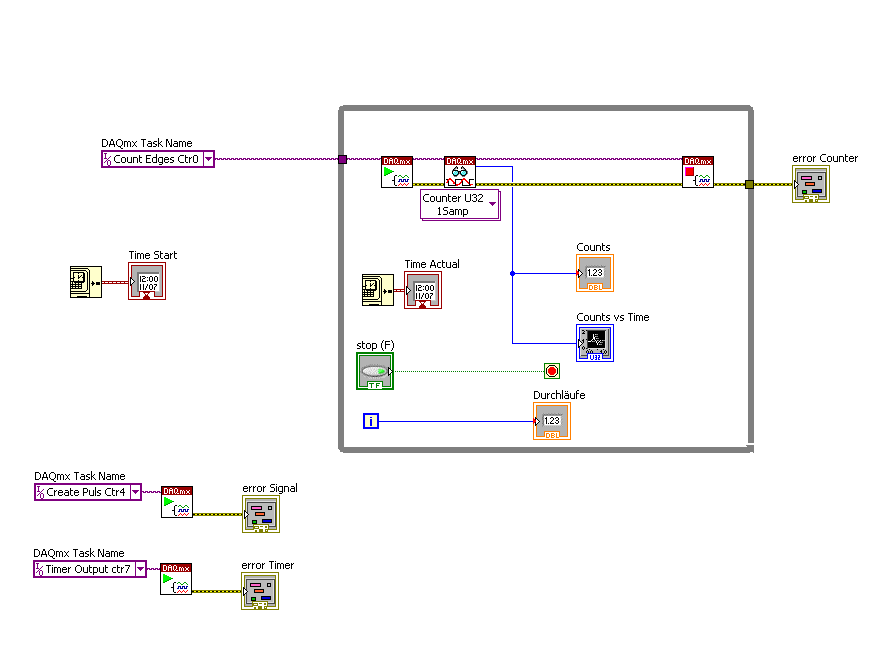

Also in meinem Testprogramm (siehe Anhang) erzeuge ich mittels eines Counterausgangs (ctr4) ein Testsignal. Dieses wird vom Counter Ctr0 gelesen. Der Timer (ctr7) erzeugt ein Signal das 250us hoch und dann 250us low ist. Dieses Signal kommt an PFI38 an (gate ctr0). In MAX ist beim Counter Ctr0 Continuous Samples eingestellt mit der Sample Rate 100 und der Frequenz von 10K Hz. Der Sample Clock Type ist Extern und die Clock Source PFI 38.
Ich stelle mir vor (und da liegt wahrscheinlich das eigentliche Problem), dass die Karte 500us zählt und dann auf null zurück gesetzt wird und Labview meine Schleife im Testprogramm so gut wie möglich hardwareseitig abbildet. Da auch die Anzahl der gemessenen Ereignisse sehr unterschiedlich ist, denke ich, ich habe etwas völlig falsch verstanden.

erstmal: Es ist eine ziemlich blöde, aber trotzdem immer wieder anzutreffende Unart, einen DAQmx-Task in einer Schleife ständig zu starten und zu stoppen (analoges gilt auch für VISA, File-Zugriffe, etc.). Tu das nicht...
Dann:
- Es ist schon in Ordnung, den CTR-Task auf Continuous zu stellen. Nur dann frage ihn bitte auch so ab und lass dir mehrere Werte auf einmal geben!
- Außerdem: Wenn du alle 500µs einen Wert haben willst, wäre eine Samplerate von 2kHz doch angebracht!?
- Der CTR wird (bei kontinuierlicher Abfrage) natürlich nicht zurückgesetzt. Das sollte dich aber nicht stören, du kannst doch bequem die Differenzen zwischen zwei CTR-Werten berechnen. Bei einer Samplerate von 2kHz erhälst du so immer die Anzahl der Pulse in einem 500µs-Raster...
- dein "Count vs Time"-Chart ist, zumindest dem Namen nach, Quatsch. Ein Chart hat keine "echte" Zeitachse, auch wenn dies per Default an der X-Achse so dran steht...

Das bedeutet die Samplerate gibt nicht an mit welcher Rate der Counter schaut ob sich das Signal verändert hat, sondern die Rate gibt an wie oft ich den Counter auslese?! Das war mir überhaupt nicht klar und das ist ein großer Aha-Effekt für mich. Vielen vielen Dank
Zitat:- dein "Count vs Time"-Chart ist, zumindest dem Namen nach, Quatsch. Ein Chart hat keine "echte" Zeitachse, auch wenn dies per Default an der X-Achse so dran steht...
Naja da ein zeitlicher Verlauf (mit irgendeiner Skalierung) angezeigt wird, bin ich davon ausgegangen, dass es auch eine Zeitachse ist. Aber es werden nur Schleifendurchläufe gezählt, richtig? Und die können unterschiedlich lang sein, je nachdem was dem Rechner sonst noch an Aufgaben einfällt.

Zu deinem hochgeladenen Bildchen:
Nur weil die VIs "Create Puls" und "Timer Output" links von deiner Schleife platziert sind, heißt das nicht, dass die auch vor der Schleife abgearbeitet werden! Das wird aufgrund LV-interner Priorisierungen wahrscheinlich (immer) der Fall sein, garantiert ist das aber nicht! Um das sicher zu stellen, musst du deren Fehlerausgang an den Schleifenrand verdrahten, um eine Sequenzierung zu erreichen! Das gleiche gilt natürlich auch für die Abarbeitungsreihenfolge der beiden genannten VIs selbst, und auch für die Zeitabfragen!

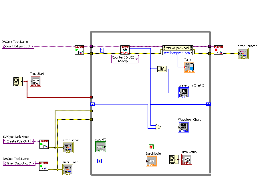

Eigentlich dachte ich, ich hätte verstanden was passiert aber dann taucht doch noch eine Frage auf:
Mein Testprogramm findet ihr im Anhang. Wenn ich die Anzahl der Samples im Channel beim DAQmx Read auf bspw. 100 setze dann bekomme ich meine 100 abgefragten Samples zusammengerechnet geliefert. Eigentlich hatte ich erwartet, dass ich ein Array mit 100 Einträgen mit jeweils dem aktuellen Counterwert erhalte.
Wie komme ich darauf, dass die Werte zusammen gerechnet werden? Also ich erzeuge ein Signal das 1us high und 1us low ist, macht genau 2us. Wenn ich dieses Signal 500us zähle sollte der Zähler hinterher 250 Counts mehr haben als vorher. 100 mal hintereinander gemessen ergibt dann 25000 Counts und die werden mir auch in meinem Chart ausgegeben. Stelle ich die Zahl auf 10 dann bekomme ich 2500 Counts. Auch ein Versuch die Inhalte der Arrays einzeln (indiziert) auszulesen hat zu keinem anderen Ergebnis geführt

Wo stellst du diese "Zahl" denn eigentlich ein?
(01.08.2012 17:23 )Olli schrieb:  Wenn ich die Anzahl der Samples im Channel beim DAQmx Read auf bspw. 100 setze dann bekomme ich meine 100 abgefragten Samples zusammengerechnet geliefert.
Häh?
Was heißt zusammengerechnet? Kannst du mal dein ausgelesenes Array zeigen? Und am besten auch den offenbar korrekten Chart! (Waveform Chart 2 ???)
Das Schieberegister solltest du aber auf jeden Fall vor jedem VI-Start initialisieren, d.h. außen am SR eine leeres Array anschließen!

Ah es hat sich geklärt. Anscheinend habe ich die Rechnung mit Arrays (oder Schieberegistern) noch nicht ganz durchdrungen. Es kommt das richtige an, jedoch berechne ich den Unterschied falsch.
Nochmals vielen vielen Dank an alle Helfer.
