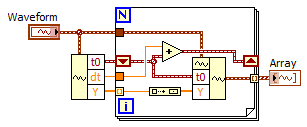

Hallo Max,
Zitat:Wenn ich das Signal immer zurückführe wird es igrendwann unendlich lang.
Ja. THINK DATAFLOW!
Du hängst Daten immer wieder hinten an, das Signal wird dadurch natürlich länger…
Zitat:Dadurch kann ich das Programm nicht anhalten und wieder starten ohne alles zu schließen da das Signal nie vom neuen anfängt.
Warum das? Na klar kannst du neu starten und das Signal "wieder von vorn" anfangen lassen!
Du musst nur `THINK DATAFLOW beachten - und das Signal Schieberegister beim Neustart eben auch mal wieder initialisieren!
Zitat:Wenn ich die zurückführung weglasse und das Signal ohne For-Schleife dirket erzeuge wird es richtig eingelesen allerdings alles sofort aufeinmal.
Genau so hast du es programmiert: das Signal wird komplett eingelesen und komplett angezeigt/angehangen…
Zitat:In Realität kommen die Werte doch auch nur alle nancheinander. (InLine)
Welche Realität? Hmm
In der einen Schleife liest du das Signal komplett ein und stellst es komplett mit einmal dar.
In der anderen Schleife liest du das Signal komplett ein und stellst es sampleweise dar…
Zitat:Wenn ich die Schleife mit 100ms to wait (dt 0,1) programmiere bringt das auch nichts weil direkt beim ersten Umlauf alle Daten eingelesen werden.
Welche Schleife? Welches Wait?
Die äußere While-Schleife liest die Daten komplett ein, die innere FOR-Loop stellt sie sampleweise dar…
Zitat:Also nochmal zur eigentlichen Frage: Wie kann ich ein Sensorsignal simulieren?
1 Wert --dt warten-- 2 Wert --dt warten -- 3 Wert -- usw...
Na genau so wie du es beschreibst: immer ein Wert darstellen, kurz warten, nächsten Wert darstellen…
Zitat:Wenn ich eine falsche Vorstellung habe wie Signale im Programm eingelesen/verarbeitet werden sagt es mir bitte!
Wenn du komplette Signalverlkäufe einliest und per Draht (THINK DATAFLOW!) weiterverarbeitest, werden eben auch komplette Signalverläufe dargestellt.
Wenn du nur mit Einzelwerten arbeiten willst, dann musst du das auch machen - so wie in dieser FOR-Loop!
P.S.: Es ist nur selten hilfreich, allen Samples die exakt gleiche Startzeit T0 (=0) zu verpassen… (Denk mal darüber nach!)

Hallo Gerd,
1 Wert --dt warten-- 2 Wert --dt warten -- 3 Wert -- usw...Na genau so wie du es beschreibst: immer ein Wert darstellen, kurz warten, nächsten Wert darstellen…
Ich finde keine Funktion die es ermöglicht die Werte von einer Waveform einzeln darzustellen ohne das ich die Waveform in ein Array umwandweln muss. (Das Programm welches später mit dem Signal arbeitet akzeptiert nur einen Datenfluss als Waveform.)
Zitat:Wenn du nur mit Einzelwerten arbeiten willst, dann musst du das auch machen - so wie in dieser FOR-Loop!
Wie kann ich das machen?
Einzelwerte werden von der BuildWaveform Funktion nicht akzeptiert.
Indexing von einem Waveform in einer For-Schleife ist nicht möglich.

Hallo Max,
Zitat:Wie kann ich das machen? Einzelwerte werden von der BuildWaveform Funktion nicht akzeptiert.
Natürlich nicht: eine Waveform besteht aus T0, dt und einem Array von Samples.
ABER: Was hindert dich daran, ein Array mit nur einem Wert zu erstellen? Hmm
Und hinterher ein Array of Waveforms, wobei jede Waveform nur genau ein Sample enthält?

Hallo Gerd,
Zitat:ABER: Was hindert dich daran, ein Array mit nur einem Wert zu erstellen? Hmm
Hmm auf die Idee bin ich einfach gar nicht gekommen. Blink
Wenn ich ein Array of Waveforms außerhalb der Schleife erstellen möchte dann bekomme ich allerdings die Fehlermeldung: "Not enough memory to complete this operation"
Wundert mich dass es den kompletten Arbeitsspeicher frisst, immerhin habe ich 8Gb. Auf der anderen Seite sind es natürlich auch viele Werte die am Ende zusammengesetzt werden und ich lasse alles auf einer virtuellen Maschine laufen.
Trotzdem ist deine Lösung super, da ich eh nicht wieder alles zu einem Signal zusammensetzen möchte (dann wäre ich ja wieder am Anfang) und jetzt einfach einen Waveform in der Schleife erstelle, wovon ich später eine lokale Variabele im Programm erzeuge.
Durch den 100ms Wait habe ich dann ja ein dt von 0,1 und auf dem Graph wird es wie ein Realtime Signal angezeigt.
Vielen vielen Dank für deine Hilfe!!!
