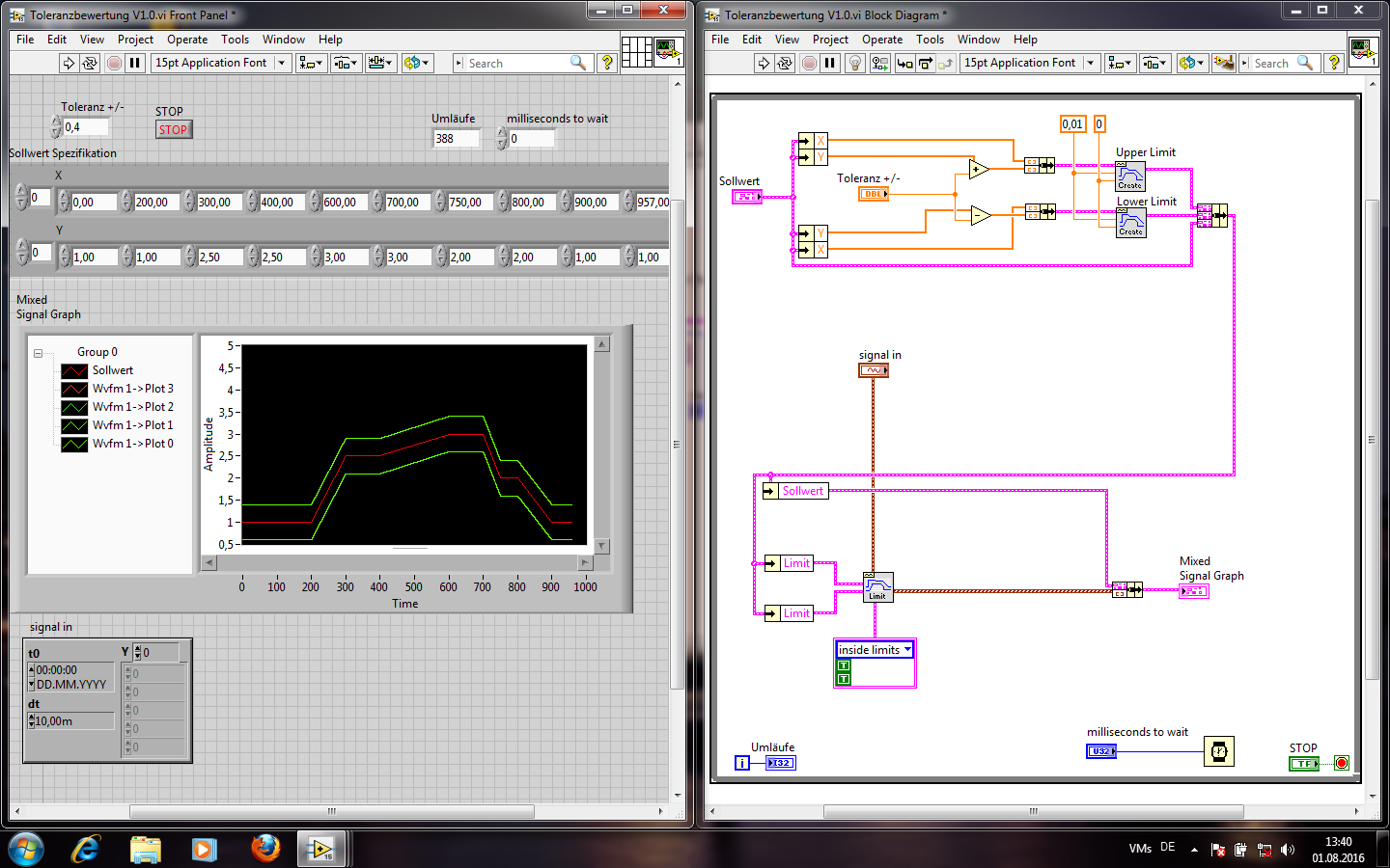

Mittlerweise funktioniert die Darstellung des Toleranzfensters so wie ich es möchte (Bild1).
Da ich noch kein Sensor anschließen kann möchte ich gerne ein Testsignal (signal in) simulieren.

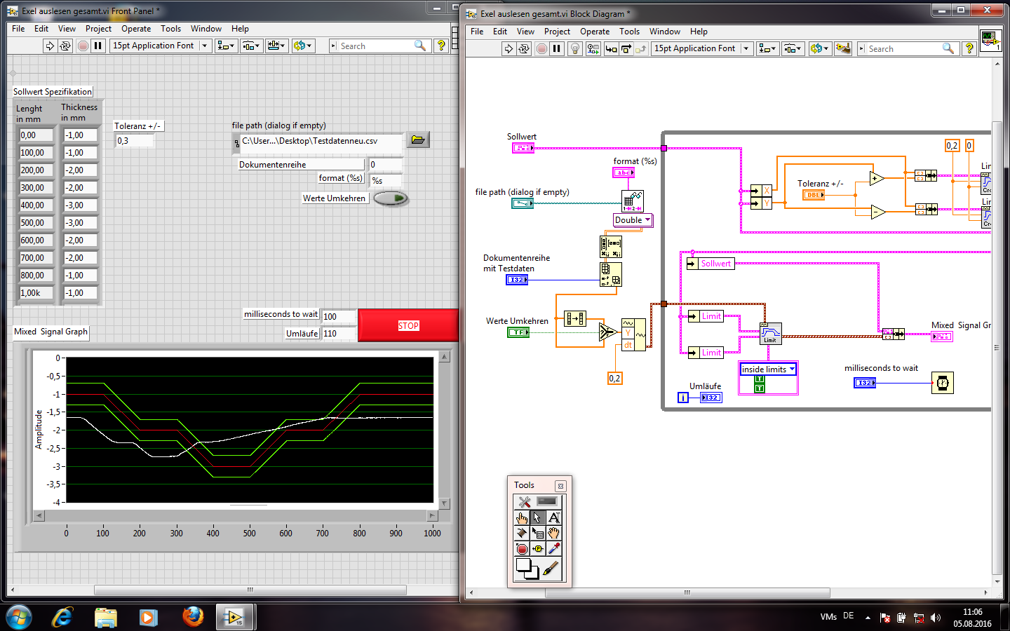

Im Forum habe ich schon gefunden wie Man ein Exel Dokument auslesen kann.
In dem Dokument befindet sich ein Testprofil mit 5000 Messwerten (Bild2).
Ich möchte das die Werte nacheinander ausgegeben werden und nicht alle als 1DArray aufeinmal.

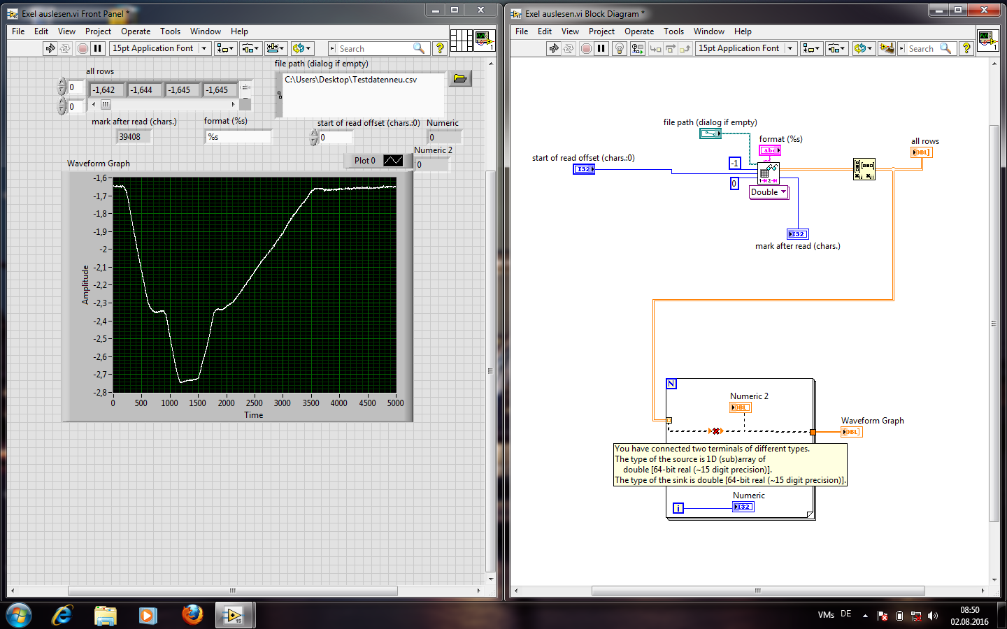

Mit aktiven Indexing am Eingang der For-Schleife sollte das doch eigentlich funktionieren oder nicht?
Ich bekomme allerdings die Meldung das immer noch ein 1D(sub)Array in die Schleife übergeben wird.
Danke für eure Antworten!

Du liest ein 2D-Array ein, durch die Autoindexierung werden daraus dann 1D-Arrays.
02.08.2016, 08:35
Beiträge: 17.536
RE: Signalerzeugung aus 1D Array
Hallo Max,
öffne doch einfach mal die Kontexthilfe (Ctrl-H) und fahre dann mit der Maus auf den Draht, der zu deiner FOR-Loop führt: es wird dir angezeigt, dass das ein 2D-Array ist. (Was man übrigens auch am Draht selbst sieht/sehen sollte!) Durch die Autoindizierung wird daraus ein 1D-Array, was dir durch die Fehlermeldung bestätigt wird…
Lösung: Nach dem Einlesen der CSV-Datei einfach die gewünschte Zeile/Spalte indizieren!

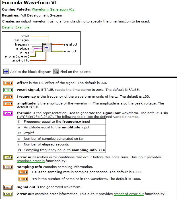

Um daraus ein Signal zu erzeugen (roter Kasten) habe ich das "Formula Waveform VI" benutzt und als Formel einfach den Amplitudenwert "a" eingegeben.
Um das Vi starten zu können muss Man natürlich noch die obere und untere Grenze definieren.
Ein Problem habe ich aber noch.
Wie kann ich "dt" für das Signal bestimmen?
Verstehe nicht ganz den Unterschied zwischen der Frequenz und (frequenzy) und der Messrate (sampling rate Fs).

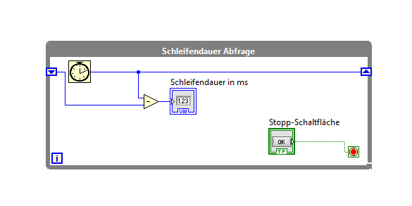

das dt bezeichnet die Zeit zwischen zwei Werten. Da du deiner Schleife eine minimale Schleifendauer von 1 ms hat kann man fast davon ausgehen, dass dein PC das auch in 1 ms schafft. Somit ist dein dt = 1 ms. Falls du dir nicht sicher bist, kannst du deine Schleifendauer auch immer wie in Abbildung 1 gezeigt abfragen.
Die Frequenz (frequenzy ) ist 2*Pi*f deines Signals, also das Reziproke der Periodendauer T des zu erzeugenden Signals.
Die Messrate gibt die bereitgestellten Werte pro Sekunde wieder. Im Default zustand (1000) gibt dein "Signal Generator" jede ms ein Signal frei.

dt ist der zeitliche Abstand zwischen zwei Samples und damit das Reziproke der Abtastrate(=Frequenz)…
