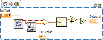

Hallo alle zusammen, ich muss ein Signal integrieren. Dabei solo ich aber nen Mittelwert reseten, damit ich auf die richtige Darstellung komme. Weiß jemand, wie das geht?

Hallo sonic,
mal eine grobe Marschrichtung:

Die Lösung von GerdW scheint schon in die Richtung zu gehen, was ich brauche.
Wenn ich das gemessene Signal integriere (es handelt sich um ne schwingende Beschleunigung), dann schwingt die Geschwindigkeit immer um eine Gerade herum. Diese Gerade muss ich dann quasi herausrechnen können. Bietet LAbVIEV dafür eine Funktion?

Hallo sonic,
du suchst also so etwas wie eine "lineare Anpassung"? (Mathematik->Anpassung...)

ja, sowas könnte da schon helfen. jetzt habe ich aber das problem. dassich das mit einem Signal machen muss. Kann ich das Signal (es kommt aus dem DAQ-Assistenten) in einen Zeit- und einen Spannungsanteil aufteilen? dann wäre das ja relativ einfach.
Sorry, bin einfach noch ein Grünschnabel...
