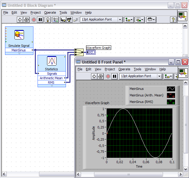

Aber wenn man unbedingt mit Express-VIs wuseln möchte, geht es doch auch mit der Funktion 'Express / Signal Analysis / Statistics' (siehe Screenshot).
Gruß,
Ice
