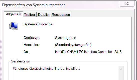

wie kann ich einen Ton auf dem Systemautsprecher ausgeben, obwohl eine Soundkarte im System eingebaut ist?
D.h. ist die Soundkarte auf stumm geschalten bzw. sind die Lautsprecher nicht eingeschalten soll sich der Rechner trotzdem bemerkbar machen können.
Kann es sein, weil Windows 7 keinen Treiber dafür hat?
Für eure Hilfe bin ich dankbar!

Habe grade mal ein bissl rumgespielt:
der Befehl "echo STRG+G" erzeugt nach absenden mit Enter in der Windowskonsole ein BEEP. Bei meinem normalen PC geht das auf den PC Speaker, mein Laptop hat keinen PC Speaker, nur die Boxen über die Soundkarte. Und dementsprechend wird der Ton auch unterdrückt wenn ich die Karte auf stumm schalte. Evtl findest du einen Weg, deine Soundkarte kurz zu "entstummen"? Ich meine das Betriebssystem kanns ja auch, wenn es kritische Fehler markiert.
LG
Torsten
P.S. beim Laptop ist auch kein Treiber für den Systemlautsprecher installiert (WIN XP SP3)

Bei mir klappt's so (Windows XP und kein Treiber für internen Speaker installiert):
Sonstige .vi  Systemspeaker_Soundausgabe.vi (Größe: 14,19 KB / Downloads: 1164)

LabVIEW hat das inklusive.
Beep.vi (verm. unter 7.x Fuktionen)

Vielen Dank für eure Hilfe.
Es geht immer noch nicht - jemand hat wohl vergessen den Speaker einzubauen...Pccrash

Naja, wenn du keinen hast, wird es schwierig.Wink
Wenn doch einer eingebaut ist, kann dieser:
- im BIOS deaktiviert sein.
- in der Registry ein/ausgeschaltet werden. (HKEY_CURRENT_USERControl PanelSound) neubooten.
- defekt sein
- nicht angeschlossen.
- du das Beep.vi nicht richtig verwendest. (Eingänge beschalten)
... nur so zur Info.

Ist wirklich keiner eingebaut - hab das Teil schon aufgeschraubt...
