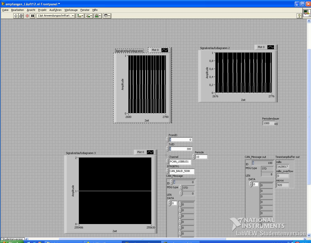

Hallo Leute,
ich empfange mit Labview boolische Signale mit einer Periodendauer zwischen 5 und 100mS je nach eingestellter Übertragungsrate.
Mein Ziel ist es nun die Empfangenen Signale so zu verändern, dass ich eine True bekomme so lange Daten ankommen und ein False wenn keine Signale anliegen.
Klingt einfach; ich bekomme es aber nicht hin. Ich hab auch schon alle möglichen SignalverarbeitungsVI´s ausprobiert. Die machen aber alle nicht das was ich will. Bin wohl nich schlau genug dafürBlink. Vieleicht hat ja jemand n Tip für mich.
Ich möchte das Signal benutzen um eine Ereignisstruktur einmalig zu starten wenn ein Signal anliegt, anstatt wie jetzt alle 5mS.

Hallo Toto,
erstmal solltest du erklären, woran du erkennst, das "kein Signal anliegt"!
Dann wirst du auch hilfreiche Hinweise erhalten...

In dem Bild sind die Signalverläufe die ich bekomme. Solange das Signal wie im Bild verläuft möchte ich ein True haben. Wenn auf dem Verlauf kein Signal zu sehen ist soll ein False ausgegeben werden. Ich spiele gerade mit dem Filterfunktion-Vi(Glätten) rum. Vieleicht bringts was.

Hallo Toto,
in jedem der 3 Graphen ist ein Signal zu sehen - in Graph3 ist es halt nur eine "glatte" Linie Smile
Probier doch einfach mal die Standardabweichung der letzten ~20 Werte (oder was auch immer dein zu betrachtendes Zeitintervall umfasst). Ist die Standardabweichung = 0, dann hast du eine "glatte" Linie und "kein" Signal...

Hallo Gerd,
ich hab mein Signal auf nen Filter gelegt, hab Glätten eingestellt und habe die Glättungsbreite(Was auch immer das genau macht) auf 25 gestellt. Dannach vergleiche ich den Augang des Filters mit
größer 0 und bekomme mein True-Signal wenn mein Intervall gesendet wird.
Gibt bestimmt elegantere Lösungen, aber funktioniert erstmal.
