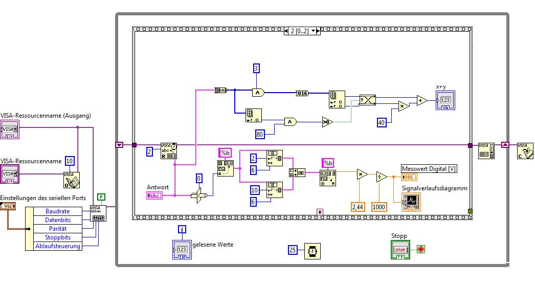

So hab es jetzt mal eingebaut. Nur für was ist das jetzt genau bzw. was gibt es mir aus?

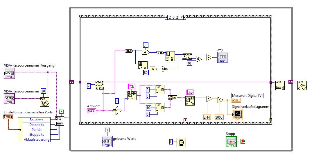

Hallo Pat,
Zitat:So hab es jetzt mal eingebaut.
Nein, hast du nicht. Alle numerischen Konstanten sind nicht korrekt!
Du musst den Displaymode beachten!
(Warum kann ich wohl "3F" eintippen und du nicht?)
Zitat:Nur für was ist das jetzt genau bzw. was gibt es mir aus?
Dieser Code-Abschnitt ersetzt deine Umwandlung von String nach Zahl mit dem Umweg über Zahl-zu-Stringformatierung und wieder zurück…

RE: Signalverarbeitung Digital-Messtaster
Also alle auf Hex stellen?

Hallo Pat,
ja - und zur Sicherheit (und Code-Dokumentation!) den Displaymode auch anzeigen lassen!

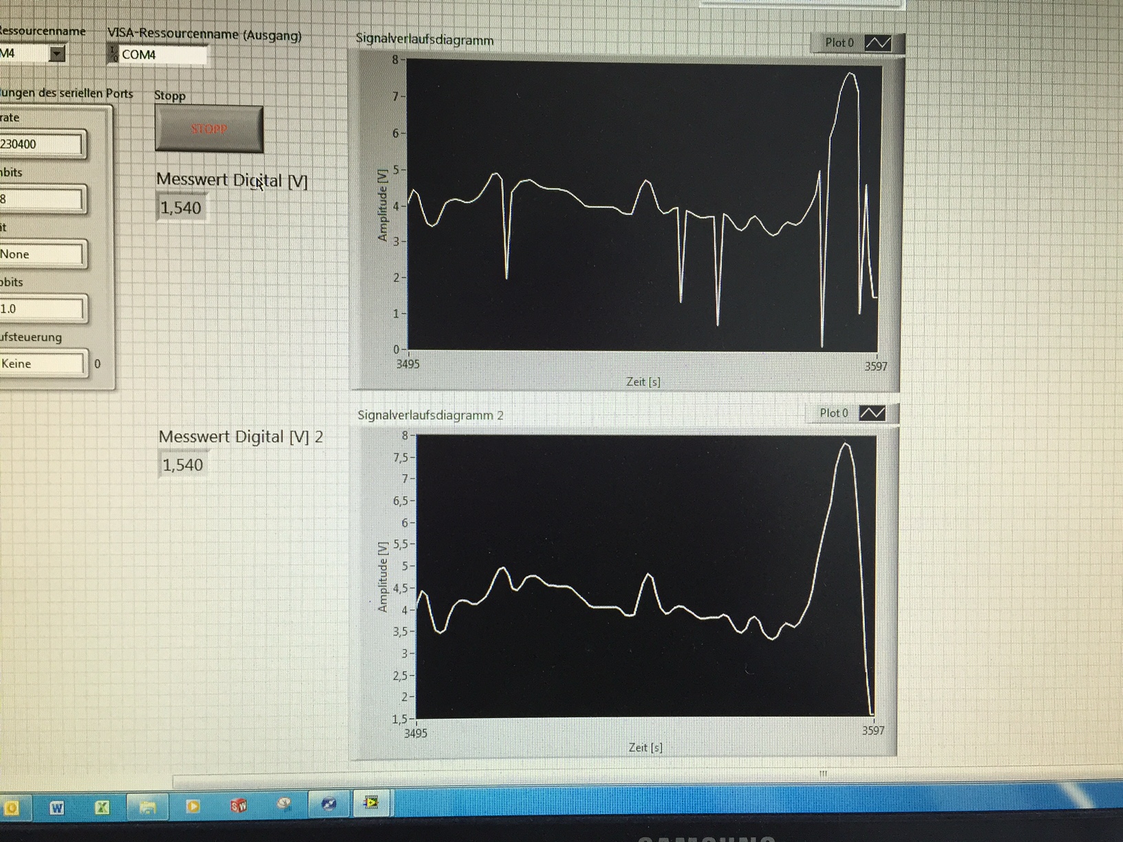

hab ich jetzt alles so eingestellt, aber gegen die Spitzen in der Messung hilft mir das nicht wirklich!?
ach was bedeutet denn Displaymode, kann da gerade leider nichts mit anfangen...aber ich müsst nun oben und unten das gleiche rausbekommen.

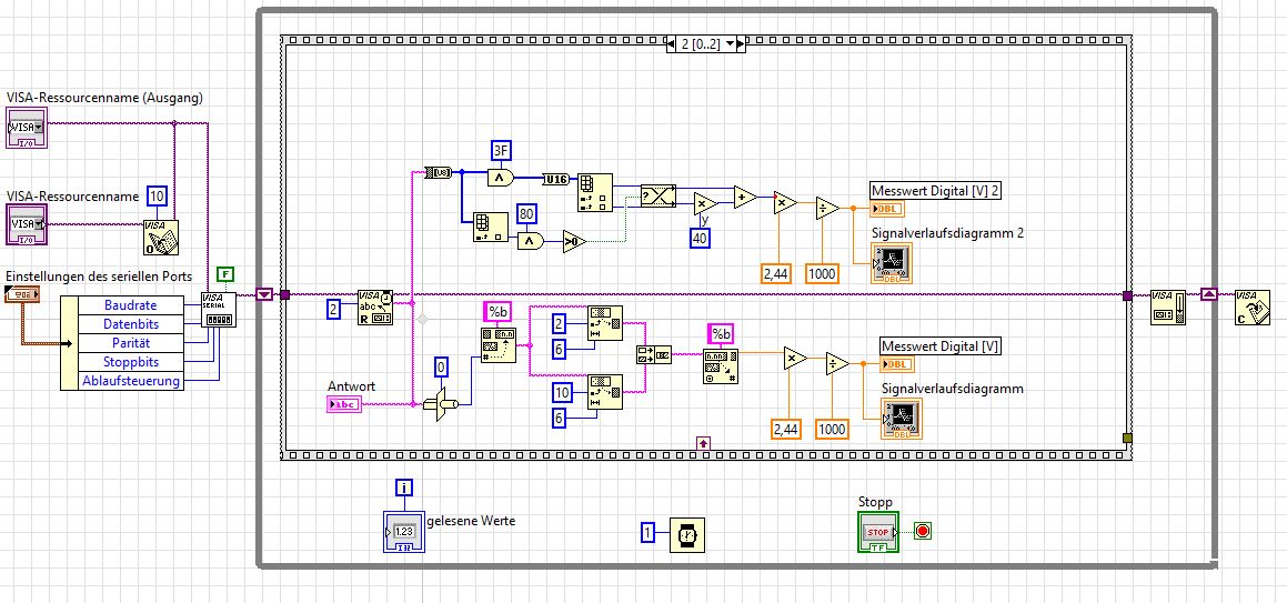

(10.03.2015 19:04 )Pat.geo schrieb:  hab ich jetzt alles so eingestellt, aber gegen die Spitzen in der Messung hilft mir das nicht wirklich!?
Bei Zahlen -> Rechtsklick -> Visible Items -> Radix
Bei Strings -> Rechtsklick -> Visible Items -> Display Style
Somit kann man sofort erkennen, ob z.B. eine Zahl in HEX- oder Binär-Darstellung dargestellt wird.
P.S.: Eine kleine Unschönheit bei Gerds Vorschlag: Falls das Drehen der Bytes nötig ist, dann stammen MSB und LSB eigentlich von 2 unterschiedlichen Messwerten...
Nachtrag: Hier ein Link zu weiteren Links zum Thema Synchronisation auf einen Datenstrom.
(10.03.2015 14:46 )GerdW schrieb:  Hallo Pat,
ja, jetzt hast du den passenden Input verdrahtet…
Hier etwas zur Datenauswertung:
Hallo GerdW,
viel viel dank nochmal, hat gut geklappt, die Spitzen sind weg!

Hallo Pat,
Zitat:P.S.: Eine kleine Unschönheit bei Gerds Vorschlag: Falls das Drehen der Bytes nötig ist, dann stammen MSB und LSB eigentlich von 2 unterschiedlichen Messwerten...
Dies stimmt natürlich! Momentan wird das nur nicht auffällig, da aufeinanderfolgende Messwerte bei deinem Sensor meist sehr ähnlich sind.
Also: besser auf den Datenstrom synchronisieren, hier anhand des LSB-/MSB-Flag-Musters…
