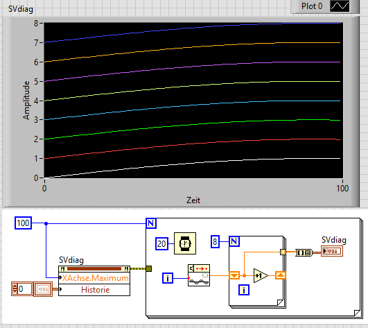

Hey Leute,
ich habe ein Vi, welches aus einer For-Schleife mit 50 Iterationen besteht. In jeder Iteration wird eine While-Schleife mehrmals aufgerufen und gleichzeitig ein Messwert ausgelesen. Nun möchte ich alle Messwerte in einem Graphen darstellenund die Anzahl an Iterationen für die X-Achse verwenden. Wie mache ich das? Ich habe es schon mit einem XY-Graph versucht, jedoch erfolglos. In manchen Beiträgen steht, dass man das Problem mit einem Signalverlaufsdiagrammm lösen kann. Jedoch weis ich nicht wie man in dem Fall dann die Daten bündeln sollte, um sie dem einen Eingang vom Signalverlaufsdiagramm hinzuzuführen. Vi
Vielen Dank für eure Hiilfe!

RE: Signalverlaufsdiagramm
Hallo LabViewPete,
schalte mit "Strg+H" die Hilfe ein und gehe mit der Maus im Blockdiagramm über das Signalverlaufsdiagrammm.
Ich habe das Problem für die Skalierung der X-Achse gelöst, indem ich einen Eigenschaftsknoten zum Setzen des Maximalwertes der X-Achse verwendet habe. Allerdings bin ich mir immer noch nicht sicher, wie ich die ausglesenen Messwerte alle als Y- Werte in mein Signalverlaufsdiagramm bringe? Wäre ein Schiebregister geeignet? Vielen Dank für euure Hilfe!
Hallo Pete,
die Kontexthilfe zum Chart zeigt dir, wie du die Werte in den Chart brignen kannst…
Beispiel:
