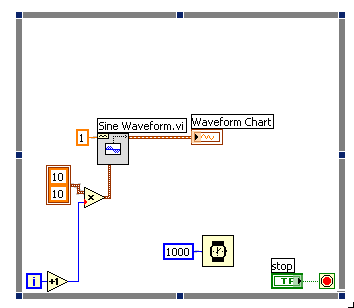

17.06.2009, 21:50
Signalverlaufsdiagramm
Weil es dann die Anzahl der z.B. Waveforms sind, und jedes Waveform unterschiedlich "lang" sein kann:
Nicht "besonders sinnvolles" Bsp hierzu, eingestellte Historienlänge 10:
