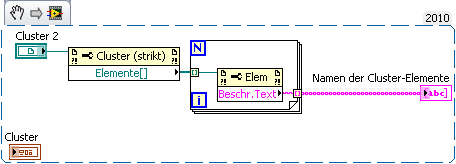

Ich habe in einem Unterprogramm ein Berechnung verschiedener DBL-Werte aus einer analogen Auslesung sowie mit verschiedenen Zwischenwerten und Skalierungen, die alle in ein Cluster mit strikter Typdefinition überführt werden. Die Werte dieses Clusters sollen in einem Signalverlaufsdiagramm abgebildet werden.
Gibt es eine Möglichkeit, dass man in der Plotlegende die Namen der Signale aus dem Cluster den einzelnen Graphen zuordnen kann bzw. die Signalnamen übergeben kann, damit man automatisch sieht, welcher Kurvenverlauf zu welchem Signal gehört. Bisher steht dort leider immer nur Plot 1...n, recht unpraktisch für die Anwendung.

du kannst die Namen der Cluster-Elemente per Referenz herausfinden:
Wenn du allerdings eine TypDef verwendest, weißt du doch schon die Namen der Clusterelemente im voraus. Dann kannst du doch die Plotnamen mit einer Konstante vorgeben!?

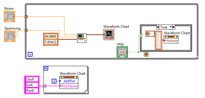

Das wäre zu ergänzen, damit die richtigen Plotnamen angezeigt werden:
Richtigen Sinn mach das allerdings nicht, denn wenn die Kanalnamen Konstanten sind könnte man ebenso gut die Plotnamen am Graphen selbst editieren.
Zum Thema Waveforms ist noch zu ergänzen, dass die Kanalnamen-Attribute nur dann verhanden sind, wenn die Waveforms mit Express-VIs oder DAQ erzeugt wurden - und dort die Kanalnamen entsprechend deklariert wurden.
In anderen Fällen müßte das Kanalnamen-Atttribut der Wavform nachträglich hinzugefügt werden, wobei der von NI festgelegte Attributname zu verwenden ist:
Dein VI ist allerdings nicht Waveform-kompatibel, du erzeugts ja nur Einzelwerte.
