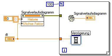

Hallo, ich wüßte gern mal, wie man das macht, dass das Signalverlaufsdiagramm das Signal zeitrichtig wiedergibt. Wenn ich die Wartezeit in der While-Schleife auf 1000ms setze dann stimmts, aber wenn ich die Wartezeit auf 100ms setze, dann rennt der mir die 100s in 10s durch.
Gibts da ne andere Möglichkeit die zeit zu bestimmen außer die Wartezeit der Schleife ?

Du musst dem Signalverlauf bei "Signalverlauf erstellen" dt mitteilen.

das hab ich gerade ausprobiert, aber irgendwie hat er da nichts geändert

Könntest du hierzu mal ein Bsp-VI erstellen und hochladen, damit man nicht so rätseln muss, was du genau willst...

Hast Du es denn so gemacht?
Für den Fall, daß die anfallenden Daten nicht äqidistant sind, muß man es anders machen. Melde Dich dann noch mal.
