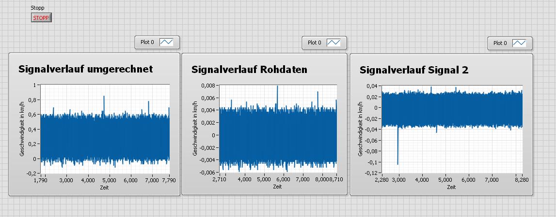

ich habe ein Problem mit meinem Signalverlaufdiagramm.
Eigentlich möchte ich das die Signale ("Signalverlauf umgerechnet" und "Signalverlauf Signal 2") zur gleichen Zeit starten und gleichzeitig voranschreiten.
Wenn ich aber ein Signal aus meinem DAQ-Assistent umrechnen und es als DBL anzeigen lasse ("Signalverlauf umgerechnet"), ergibt sich ein anderer Zeitverlauf als wenn ich die Rohdaten ("Signalverlauf Rohdaten") anzeigen lasse.
Der Unterschied ist schön beim "Signalverlauf Rohdaten"zu sehen, dort befindet sich ein Peak bei ca. 5,5sec. Gleicher Peak ist beim "Signalverlauf umgerechnet" bei ca. 4,5sec. Also ist das Signal um ca. 1 Sekunde versetzt wobei die umgerechneten Daten ("Signalverlauf umgerechnet") früher angezeigt werden (4,5sec) als die Rohdaten (5,5sec).
Desweiteren kann ich mir nicht erklären, wenn ich ein zweites Signal aufnehmen (Signalverlauf Signal 2) dieses schon bei 8,7 Sekunden ist und die anderen erst bei 7,7 bzw. 8,2sec.
Die Einstellungen der Signalverlaufsdiagramme sind bei allen die gleichen, da die Signalverlaufsdiagramme kopiert wurden.
Vielleicht hat einer von euch eine Lösung, wäre sehr schön.

Ich hab's versucht zu reproduzieren, aber hier scheint's zu klappen. Kannst Du mal Deine Daten hochladen?

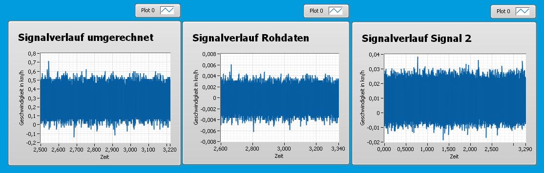

danke fürs nachsimulieren. Ich hab gerade nochmal eine neue Datei erzeugt, da die alte Datei zu groß ist zum senden. Der Effekt ist aber immer noch schön zu sehen. Peak bei "Signalverlauf umgerechnet" bei ca. 2,55sec, Peak bei "Signalverlauf Rohdaten" bei 2,6sec.
Was mir in der Zwischenzeit aufgefallen ist, ist das der Abstand, umso länger die Messung wird, größer wird. Liegt dies vielleicht daran, das ich einen zulangsamen PC benutze der das nicht richtig verarbeiten kann.
Gruß Alice

Sorg mal durch Datenfluss dafür, dass die Charts wirklich VOR deiner Loop geleert werden:
