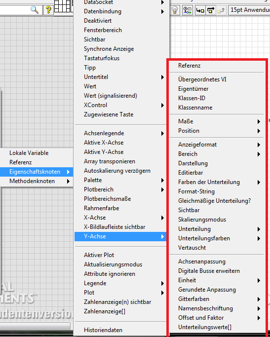

ich möchte bei einem einfachen Signalverlaufsgraph zur Laufzeit die Autoskalierung der Y-Achse ein- bzw ausschalten.
Ich habe schon im "Property-Node"-Menü geschaut aber keinen passenden Eintrag gefunden.
Welchen Eintrag muss ich genau auswählen?

Per Taste "Strg-H" das Hilfefenster öffnen, dann wird dir zu jeder Eigenschaft eine Erklärung geliefert.
Damit findest du ganz schnell selber heraus, dass du die Eigenschaft "Scale Fit" oder "Achsenanpassung" verwenden musst.

Vielen Dank für die schnelle Antwort.
Funktioniert perfekt. :-)
