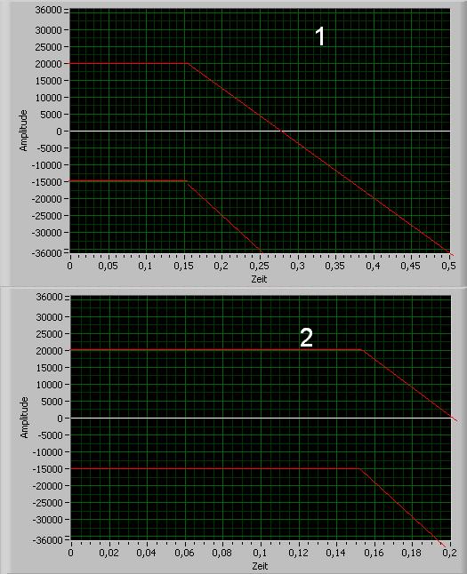

Hmm vielleicht zu schlecht erklärt.
ALso was ich möchte ist das hier.
1. Einblenden von 2 Grenzen (rot)
2. Wenn sich die Achsen ändern sollen
die Grenzen natürlich mitgehen.
Vielleicht wird das in dem Bild deutlicher.
Bild 1: X-Achse max. = 0,5
Bild 2: X-Achse max. = 0,2

Wieso erstellst du dir nicht Plots als Grenzen? Dann brauchst du dir um das Zoomen überhaupt keine Gedanken machen.
MfG, Jens

Also, ich habe mich gestern mal an den Plots versucht...
Das Signal was ich habe liegt als Cluster vor mit den Bestandteilen: Array aus y-Werten, f0 und df
Jetzt habe ich mal nen Cluster erstellt mit Y0=500 und Y1 =500 f0=0 und df=10
Dann erhalte ich eine gerade quer über das Bild. Ist ja auch ok. Aber wie mache
ich das wenn ich einen Plot haben möchte der mehrmals abknickt?
Prizipiell sicher ganz einfach, wenn man mit dem df klarkommt. Ich habe es aber so:
Die X-Achse geht von 10Hz bis 22kHz. Es sind dann Knicke vorhanden im 10er Bereich wie auch
im kHz Bereich. Jetzt bräuchte ich also ein Array aus Y-Werten mit nem kleinen df um
diese Knicke zu realisieren..
Das blöde daran ist, dass ich dann ein Array mit 22000/10 Werten per Hand auffüllen
müsste um den Verlauf dieser Grenzen abzubilden. Geht das vielleicht irgendwie
einfacher? Ich meine über 2000 Werte dareinzuschreiben ist nicht so prickelnd. Vor allem
die Bereiche die keine Geraden sind wollte ich mit einem großen df und nur 2 Punkten realisieren.
Vielleicht muss ich auch für jeden Teilbereich ein Cluster erstellen und das alles zusammen
auf den Graphen geben, aber irgendwie wirkt das erstellen von 10 CLustern für mich nicht
wie die optimale Lösung
Edit: Also ich habe die Funktion XY-Plot jetzt mal benutzt. Damit kann ich ja solche Grenzen
quasi zeichnen. Ich kriege irgendwie nur nich hin, dass ich den Ausgangstyp, der ja eine Grafik ist,
so umzubiegen, dass ich den mit meinem andern Signal zusammenschmeißen kann.
27.02.2008, 12:09
Signalverlaufsgraph - Hintergrundbild
Array z.B. automatisch erstellen in For-Schleife?
Ist sicherlich ein klein wenig Aufwand, sowas zu erstellen, aber wenn das einmal geschickt gemacht ist, dann kannst du jede Grenzfunktion erstellen.
Oder du steigst auf einen XY-Graphen um.
Vielleicht kannst du dir auch hier was abschauen.
MfG, Jens
