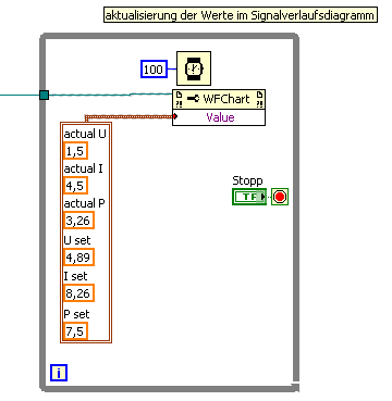

So habe jetzt einen konfigurierbares Signalverlaufsdiagramm, jedoch alle Werte die ich eingebe werden als Null interpretiert im Diagramm selber.
Ich weiß leider nicht wieso habe jeden Plott eine Achse zugewiesen. Und die Werte die ich eingebe sind auch nicht Null.
Wäre euch sehr Dankbar wenn ihr euch das Beispiel nochmal anschauen könntet. Es ist in LabVIEW 8.5 Programmiert

Dein Chart hat den falschen Datentyp. Es erwartet momentan einen Cluster of Double, du schreibst aber einen Array of Cluster of Double rein.
Und dann sammelst du ja weiterhin Datenpunkte in einem Array, da kommt doch wieder die History durcheinander... Das Chart macht das Sammeln der Daten selber, das musst du nicht per Shift-Register machen.
Also der Einfachheit halber so:

Danke für die Hilfe jetzt klappts :-)
