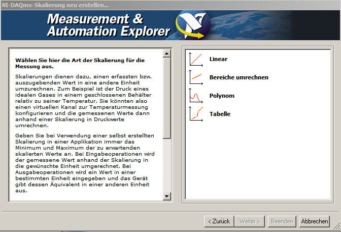

1.) Man kann die Skalierung von Signalen auch schon im M&A-Explorer vornehmen. Bei DAQmx Read kommen dann schon statt der Spannungs-Einheiten die fertig skalierten Werte, z.B. in kg, heraus. Ja man kann damit sogar die nichtlineare Sensorkurven anpassen. (Es wurde schon erwähnt, daß man das auch mit DAQmx-Eigenschaftsknoten machen kann)

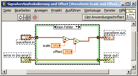

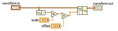

Auf die Gefahr hin, daß obiges Sich-Selbst-Zitieren als Wichtigtuerei vermerkt wird, wollte ich doch noch dieses ergänzen:
Bei der Skalierung von Waveforms sollte man meinen es ginge nur so:
Aber es geht sogar so, wie ein Blick in das Innenleben des VI "Signalverlaufskalierung und Offset" offenbart:
