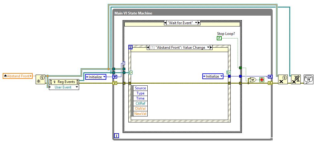

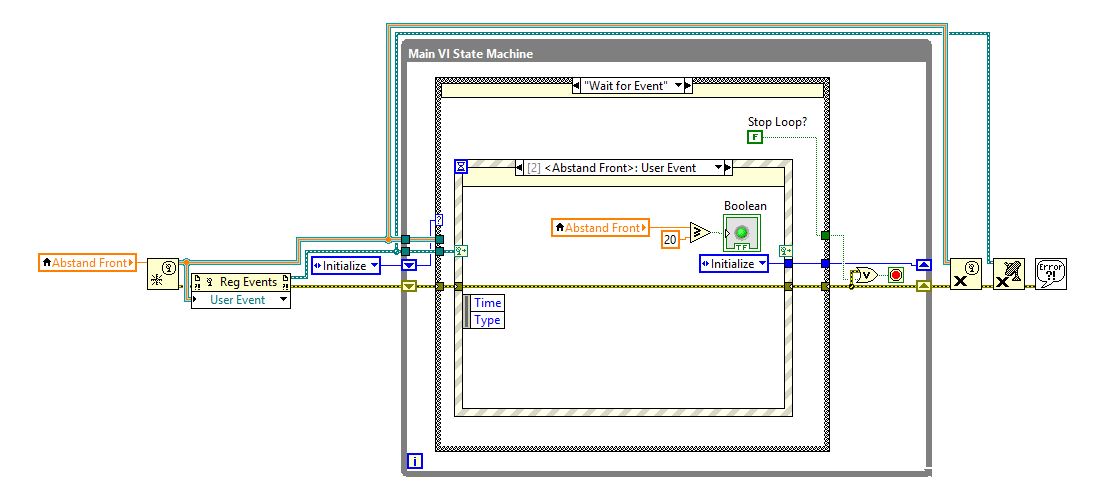

Hallo Gerd,
hier ist meine Lösungsvorschlag.
Erste Schritt war erstmal, das ich mit mein Ultraschalsensor Front eine Abstand erfasse, diese dann mit User Event auswerte, um mit eine Sollwert zu vergleichen.
Danach kann ich diese mit eine Bool je nach Abstand (Abstand ausreichend oder nicht ausreichend) die beiden Motoren ein/ausschalten.
Ich habe die Beispiele von Labview Bibliotheken angeschaut und verstanden (denke ich Big Grin).
Nun wird in meine Event Struktur nur das Case ("Abstand Front>> User Event") angesprochen --> dort ist auch meine Vergleicher drin. (siehe Bild)
(Also die Motoren bleiben bei ein Hindernis stehen, getestet, funktioniert auch soweit)
Aber wenn sich der Wert von "Abstand Front" ändert, komme ich nicht in den Case ("Abstand Front >> Value Change") .
Nun habe ich mir gedacht, das der Case ("Abstand Front >> Value Change") ja Überflüssig ist, da der Case ("Abstand Front>> User Event") ja immer angesprochen wird, egal ob sich der Wert ändert oder nicht.
Habe mir dann den Spaß erlaubt und den Vergleicher aus den Case ("Abstand Front>> User Event") gelöscht und in den Case ("Abstand Front>> Value Change ") eingefügt.
Dachte, da sich der Wert von "Abstand Front" ja ändere, müsste der Case auch angesprochen werden. Leider war es nicht so.
Nun meine Frage, welchen Vorteil ergibt sich wenn ich mit Value Change arbeite und nicht direkt User Event??
Kann ich mit diese Programmierweise, zu meine Ziel führen??
Ich möchte noch unter meine Roboter Infarot Sensoren anbringen und somit eine Linie abfahren.
Zusatzaufgabe: Ich habe noch 2 weitere Ultraschal Sensoren auf mein Roboter montiert (+45° rechts und -45° links). Damit möchte ich auch den Abstand erfassen und eventuell eine Hindernis ausweichen. Prio hat aber erstmal die Linien abfahren.'
Danke für deine Mühe

Zitat:Ich habe die Beispiele von Labview Bibliotheken angeschaut und verstanden (denke ich).
Ok…
Zitat:Aber wenn sich der Wert von "Abstand Front" ändert, komme ich nicht in den Case ("Abstand Front >> Value Change") .
Hast du es wirklich verstanden?
Dann wüsstest du die Antwort auf diese Frage!
Wann werden "normale" Events (wie ValueChange) ausgelöst? Die Antwort steht in der LabVIEW-Hilfe!
(Antwort: bei User-Aktionen auf dem FP oder bei Nutzung der "Value signalling"-PropertyNode. Du nutzt keine der beiden Optionen - und sie würden, wie schon erläutert, auf dem myRIO nicht funktionieren!)

Hallo Gerd, danke für deine Antwort.
Verstehe... Danke nochmal für die Information. Ich muss nochmal mir die Grundlagen anschauen. Auch, was ich ansonsten beim programmieren mit der myrio zur beachten habe.
Meinst du, kann ich mit diese Programmierweise (also mit User-Event), die weiteren Programme wie Linienabfahren und Evt. Hindernisnausweichen verwirklichen??
Wenn du ansonsten an meine hochgeladene Programm nichts zur bemängeln hast, würde ich es als gelöst markieren.

Zitat:Meinst du, kann ich mit diese Programmierweise (also mit User-Event), die weiteren Programme wie Linienabfahren und Evt. Hindernisnausweichen verwirklichen??
Ja, das kann man durchaus machen.
Auf einem RIO würde ich aber eine QMH und Statemachines verwenden - und auf Events eher verzichten…

Hallo Gerd,
ich hatte mir das letzte Bild von berlinfatih angeschaut. Da ist in der IF Anweisung die Event Schleife.
Das hat mich irritiert. Daher meine Frage.
Danke für die Bestätigung.
Freddy
