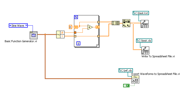

Hallo alle,
wie kann ich ein wavesignal (sinus) als txt or excel datei (Time, Amplitude) speichern.

' schrieb:Hallo alle,
Da sollte sich was im Examplefinder zu finden lassen..
Oder halt das Wavesignal per Cluster-unbundle aufsplitten und dann mit Write t Spreadsheet abspeichern.
Gruß, Rob

Danke, ich habe LV 8.2 test version, und im example habe ich nicht gefonden, und zu cluster wandeln probiere ich gerade danke....

Sine wave in txt Datei
Leider hat nicht richtig funktioniert,
