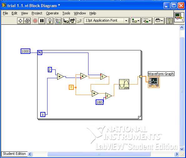

' schrieb:Hallo Rob,
habe deinen vorschlag mal versucht in die tat umzusetzen. habe schonmal den sinus versucht daraus zu holen aber irgendwie kommt da bei mir nur murx raus. was mach ich da noch falsch??
hier mein screenshot
02.02.2007, 20:43
Sinus Tabelle
Du hast die 2 Eingänge am oberen "GETEILT" vertauscht.
Jetzt kriegst Du einen Sinus. Das VI habe ich angehängt (LV 8.0).

' schrieb:Hallo,
sieht super aus besten dank. ich denke jetzt kann ich anstelle des graphen auch ein array mit den werten füttern und hätte so meine tabell!?

Sinus Tabelle
' schrieb:sieht super aus besten dank. ich denke jetzt kann ich anstelle des graphen auch ein array mit den werten füttern und hätte so meine tabell!?
beste grüße
georg
Einfach die Winkelinformationen auch an den Rand der Schleife führen und draussen beide Arrays zusammen führen.
Und dann kannst Du dein Array auch als Tabelle weiter verarbeiten.
Gruß, Rob

Sinus Tabelle
' schrieb:Einfach die Winkelinformationen auch an den Rand der Schleife führen und draussen beide Arrays zusammen führen.
Gruß, Rob
was meinst dun mit an den rand der schleife?

Sinus Tabelle
' schrieb:was meinst dun mit an den rand der schleife?
    Das da..

Sinus Tabelle
' schrieb:[attachment=31364:rand.png] Das da..
jetzt muss ich erst nochmal im handbuch über zusammenführung von arrays nachlesen sonst komm ich bei eurem tempo nicht mehr mit.
an Markus: ich denke das geht schon über das ziel hinaus. ich benötige in dem array lediglich eine Periode des sinus. vielleicht versteht ihr mich besser mit dieser excel darstellung.
jetzt bekommt das haupt vi eine winkelmessung und soll ohne den winkel zu brechnen den sin von 1 z.B. sich aus der tabelle suchen.
klarer??? (haltet ihr noch durch?)
ups die winkel hier auf dem screenshot sind natürlich nicht in rad.
