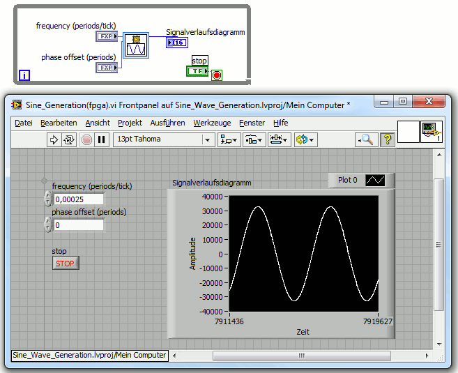

bin absoluter Anfänger mit LabView und brauche dringend Hilfe bei folgendem Problem:
Habe die auf der NI Homepage bereitgestellten FPGA und HOST.VI's zum Erzeugen eines Sinussignals benutzt (http://zone.ni.com/devzone/cda/epd/p/id/2729 bzw. 'Periodic Waveform Generation with RIO Enabled Hardware and LabVIEW FPGA'). Zur Signalausgabe nutze ich das NI9264 Analogausgangsmodul und einen cRIO-9024 Controller.
Mein Problem ist jetzt dass ich zwar einen Sinus raus bekomme, der aber nur durch 6 Punkte dargestellt wird (also Treppenstufendesign). Als Ich beim rumprobieren das Projekt ohne das HOST.vi laufen gelassen habe, hatte ich immerhin 12 Punkte bzw. Stufen.
Komme einfach nicht drauf wie ich einen schönen 'glatten' Sinus bekomme, bzw warum nur wenige Punkte/Stufen ausgegeben werden ..:-( Habe jetzt schon mehrfach an Amplitudenauflösung und der Look Up Table Size rumgespielt, aber da tut sich nix.
Vielleicht kann mir ja hier jemand helfen?
Vielen Dank schon mal im vorraus,
16.07.2013, 12:06
RE: Sinus mit Express VI erzeugen
Hallo börtschl,
habe mir mal das verlinkte Beispiel angeschaut und an LV2011 angepasst. Auf dem PC simuliert bekomme ich einen schönen Sinus angezeigt:
Spiel doch mal am Parameter "frequency (periods/tick)" rum...
