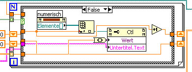

Hi Leute,
ist es möglich für nummerische Anzeigen welche in einem Cluster sitzen die Skalenwerte zu setzen, finde den Eigenschaftsknoten dafür nicht.
Hintergrund ist, dass ich 21 nummerischen Elemente derzeit in einer Schleife ihre Werte und Untertietel zuordne, siehe Bild, und keine Lust hab 21 einzelne Eigenschaftsknoten zu erstellen.
Gruß Andi

[attachment=39654:skalen.jpg]
Ja, ist möglich, nicht ganz ohne, ausführliche Antwort meinerseits frühestens heute abend.

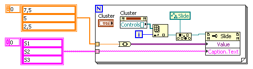

Hab' Dir schnell was zusammengeklickt. Meinst Du so?
Sonstige .vi  Cluster_Elemente_mit_Property_Node_ansprechen.vi (Größe: 14,1 KB / Downloads: 313)

' schrieb:Hab' Dir schnell was zusammengeklickt. Meinst Du so?
[attachment=39669:cluster.PNG]
[attachment=39668:Cluster_...sprechen.vi]
Lv80_img
Nicht ganz, es hängt an der Skalenbeschriftung.
Dennoch vielen Dank.

Skalenwerte im Cluster setzen?
Ich habs, du hast mir den Tritt in die richtige Richtung gegeben.
LV 8.2.1
Sonstige .vi  Cluster_Elemente_mit_Property_Node_ansprechen2.vi (Größe: 16,31 KB / Downloads: 297)
LV 8.0
Sonstige .vi  Cluster_Elemente_mit_Property_Node_ansprechen2_8.0.vi (Größe: 16,3 KB / Downloads: 313)

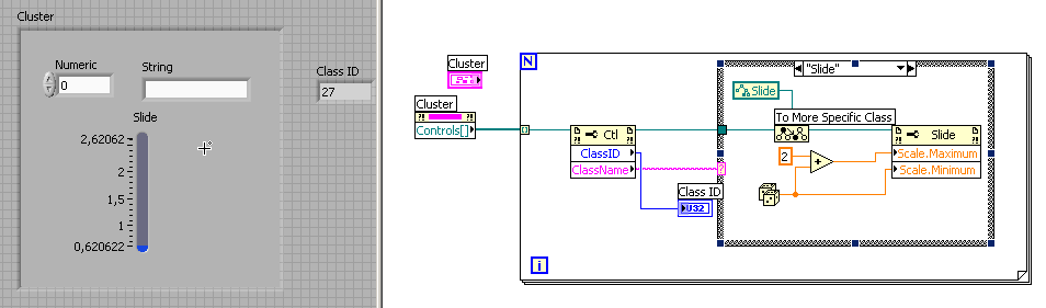

das wichtigste hat Markus ja schon gepostet, das VI "To More Specific Class". Damit kann man eine generell eine Referenz genauer spezifizieren. Aber ich habe trotzdem noch was in der Hinterhand: Man bekommt auch aus einer allgemeinen "Control-Referenz" heraus, was für ein Control-Typus eigentlich genau dahinter steckt, und zwar über die Properties "ClassID" oder "ClassName" (egal, welche man nimmt, es ist eineindeutig). Somit hat man immer die Chance, eine Control-Referenz genau auf den richtigen Typ abzuändern, auch wenn man den vielleicht gar nicht kennt.
Lv82_img
Sonstige .vi  ToMoreSpecificClass.vi (Größe: 14,07 KB / Downloads: 315)
