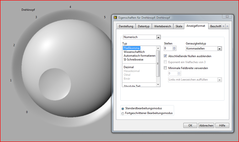

ich find diese popelige Eigenschaft nicht. Also, ich habe einen Drehregler von 0 bis 5.
Nun möchte ich in der Skalierung aber die "minor ticks"(weiß gerade nicht, wie das auf deutsch heißt, evtl. kleine Zecken Tongue , tschuldigung) wegbekommen.
Soll heißen ich möchte: 0, 1, 2, 3, 4, 5
und nicht 0, 0.5, 1, 1.5 usw...
Ich hab da bestimmt was in den Eigenschaften übersehen. Kleiner Tipp wäre schön.

Meine Lösung:
Datentyp auf I32 stellen statt auf Double

Oder so:
Gruß Julius

danke Schrotti, so geht's. I32 geht nicht, da der Datentyp schon dbl ist.
