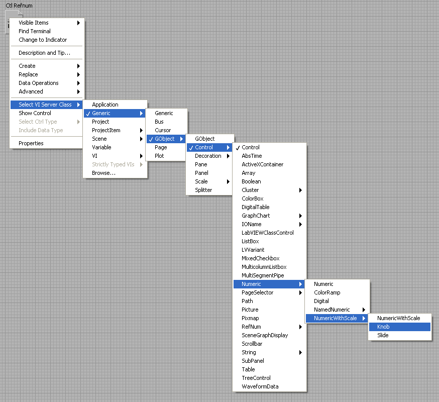

ich habe ein VI programmiert, das beim Starten ein paar Eigenschaften eines Drehreglers setzt und danach bei jeder Wertänderung einen DAC-Wert entsprechend setzt. Alles funktioniert soweit. Aber nun möchte ich das Ganze in ein Unterprogramm umwandeln, dass eine Referenz auf ein Drehregler (oder noch besser – auf ein allgemeines numerisches Eingabeelement) übergeben bekommt und dann die jeweiligen Aktionen ausführt.
Unter Elemente |Modern | Referenz finde ich einige Referenzen, aber keine auf ein Drehregler. Ich habe eine "Elementereferenz" probiert, weiss aber nicht wie man den Typ auf "numerisches Eingabeelement" wandelt, um dann den Drehregler ersetzen zu können.

RE: Drehregler ersetzen durch Referenz auf Drehregler
Einfach einen Rechtsklick auf das Element und durchhangeln:
Oder durch verschieben des Controls auf einen Referenzcontainer:
2009 .vi  Referenz erstellen.vi (Größe: 18,79 KB / Downloads: 305)
Anleitung auf den Frontpanel.
