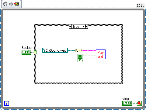

ich möchte, dass nach betätigung eines Boolschen Elements (Schalter) eine mp3 oder wav Datei solange abgespielt wird, bis der Schalter wieder gedrückt wird. Kann mir jemand sagen wie das geht?
Hab schon in anderen Threads gesucht, aber leider nix gefunden was mir weiterhilft.
Ich denke, dass ganze müsste über Audiodatei lesen_öffnen funktionieren, aber ich weiß nicht wie ich das über den Schalter steuern kann. Samplerate, Kanalzahl o.ä. will ich dabei gar nicht weiter einstellen müssen. Am besten wäre es, wenn es so einfach wie ein Warnton funktionieren würde...
Hoffe mir kann jemand weiterhelfen, wäre wichtig und ich bin langsam am verzweifeln...

Such mal im ExampleFinder nach Sound -> Play Sound.vi. Mit dem kann man wunderbar .wav abspielen. Packe es aber zur Sicherheit nochmal dabei
9.0 .vi  Play Sound.vi (Größe: 9 KB / Downloads: 1235)

Super! Danke für die Antwort!
Genau das was ich gesucht habe!!!
