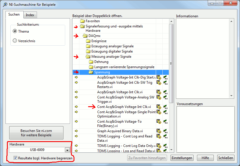

Zitat:Die Messwerte einzulesen ist kein Problem. Mein Problem ist nur, dass ich nicht weiß wie das Programm selbst auszusehen hat..
Hmm
Häh? Du hast ein fertiges Programm zum Einlesen der Messwerte - weißt aber nicht, wie es "auszusehen" hat? Hmm
Kannst du diese Aussage etwas erläutern?

Ich habe kein fertiges Programm. Ich wollte damit sagen das ich mich beim einlesen der Daten kein Problem habe jedoch keine Ahnung habe wie ich das Labview Programm erstelle.

Ich benutze eine USB-Messstelle (USB 6009)..
Über die restliche Hardware habe ich mir noch keine Gedanken gemacht, da dass das wenigste Problem darstellt denke ich ?..
Ich bräuchte nur große Hilfe beim erstellen des Labview Programmes..

so nutzt man den Beispielfinder:
Das passende VI ist markiert…
