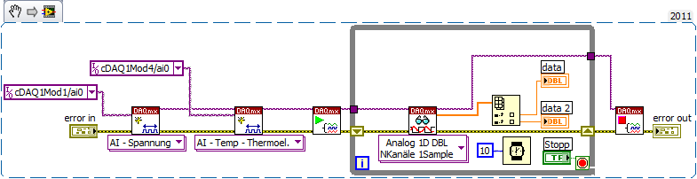

ich habe das Problem, dass ich Spannungen und Temperaturen gleichzeitig messen möchte und dies mit verschiedenen Sample-Anzahlen.
Jedoch tritt immer ein Fehler auf, wenn ich 2x ein DAQmx Schreiben verwende, " Die Ressource ist reserviert".
Software: Labview 8.2.
Hardware: NI cDAQ - 9172
NI 9211 (Temperaturkarte)
NI 9201 (Spannungskarte)
Im Anhang hab ich einmal ein Screenshot mit dem Fehler, sowie ein kleines Beispielprogramm, bei dem der Fehler auftaucht.
Ich danke euch schonmal im Voraus!

Hallo Lochi,
nur so eine Idee: was passiert, wenn du beide Kanäle in einem Task zusammenfasst und dann mit nur einem DAQmxRead abfragst?

Guten Morgen,
man kann den einen Task-Ausgang wohl mit dem anderen Task-Eingang verbinden. Diese werden dann nacheinander abgearbeitet, versuche heute mal herauszufinden, ob die Messwwerte dann gleichzeitig aufgenommen werden oder auch nacheinander, zu verschiedenen Zeiten.

Hallo Lochi,
probiere mal aus, ob das hier funktioniert:

Hallo GerdW,
genauso meinte ich das Smile
