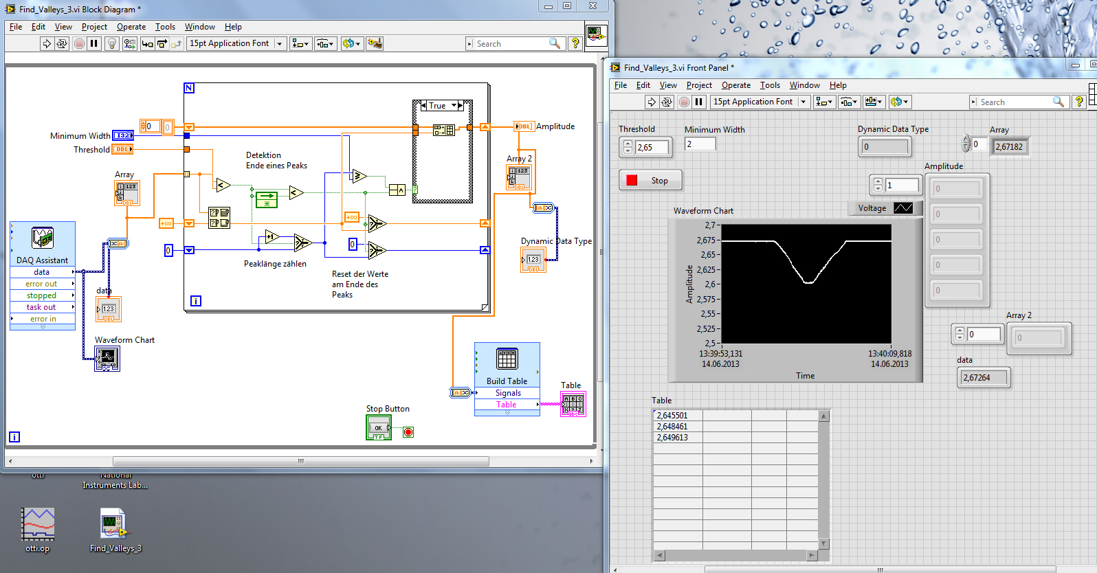

Vielen Dank für das VI... Ich habe jetzt mal versucht meine Messwertkarte mit dem VI zu verknüpfen, um so die damit eingelesenen Spannungswerte zu analysieren... (siehe Screenshot + Programmaufbau)
Leider habe ich da die gleichen Probleme wie zuvor:
- es werden mehrere Peakwerte erfasst, nicht nur der eine Minimalwert (siehe Screenshot -ermittelte Werte in der Tabelle für den einen im Diagramm dargestellten Peak)
- die Peakwerte sind zudem auch noch fehlerhaft, sprich der Minimalwert ist nicht dabei, sondern nur einige Werte direkt unterhalb der threshold (entweder beim Abfall und/ oder Anstieg ermittelt)
- auch wenn ich die width variiere und erhöhe, werden zwar teilweise weniger "Peakwerte" ermittelt, aber diese entsprechen auch nicht dem gewünschten Minimalwert
Ich habe leider keine Ahnung was hier das Problem sein könnte, werden die Messwerte vl. falsch eingelesen / übermittelt???
Endeckt ihr vl. noch Fehlerquellen oder habt Lösungsansätze...??? Blush
Wäre supi noch etwas Hilfe zu bekommen, komm grad leider irgendwie nicht wirklich weiter...
Im Vorraus schon mal vielen Dank + ein schönes WE

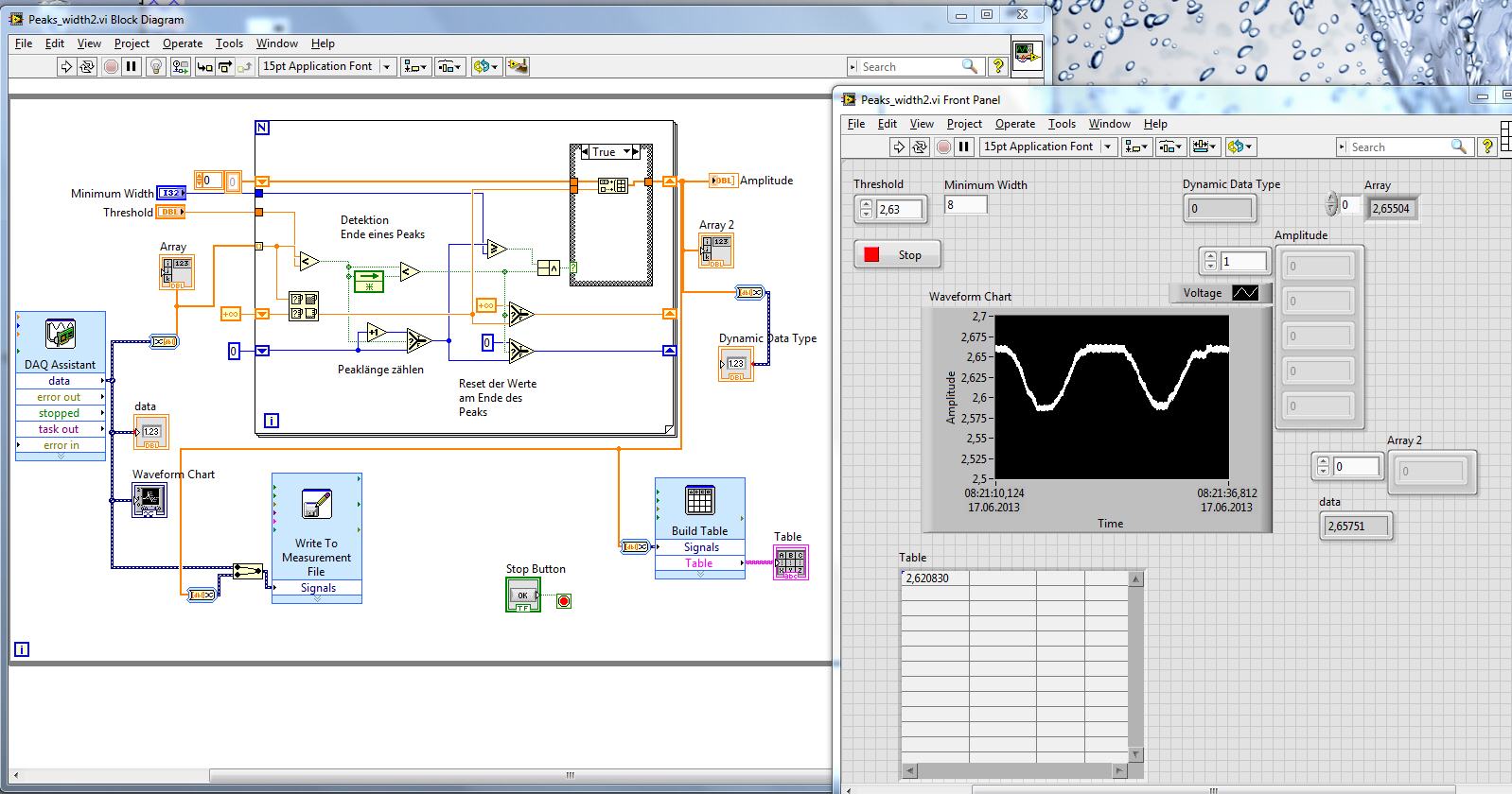

Ich habe dir jetzt mal von zwei Beispielen, einmal mit width= 2 und einmal mit width= 8 eine Textdatei erstellt, wo in Spalte 1 die Zeitintervalle in s, in Spalte 2 die Rohwerte direkt aus dem DAQ und in Spalte 3 die ermittelten Peakwerte geschrieben wurden. Zusätzlich habe ich zu beiden Bsp. jeweils noch den dazu gehörigen Screenshot und zum ersten Beispiels das kpl. VI in den Anhang gespeichert.
Ist das so ok oder brauchst du noch was? Ich habe nämlich nicht genau verstanden wie du das Bsp. gerne genau hättest, sry...
In der Wertetabelle siehst du genau das Problem, dass ich beschrieben habe, nämlich dass nicht die Minimalwerte sondern einfach Werte unterhalb der threshold ermittelt werden...
Wenn ich die threshold weiter runter setze, bekomme ich zwar nur noch weniger Werte / Peak, jedoch auch nicht den einen Minimalwert... Und klar, irgendwann dann gar keinen mehr...
Ich hoffe ich konnte dir die Infos liefern, die du gerne gehabt hättest... Angel_not
Wäre supi, wenn ich noch ne Hilfe bekommen könnte, um vl. bald die gewünschte Lösung zu finden Big Grin
Schönen Montag und schon mal vielen Dank

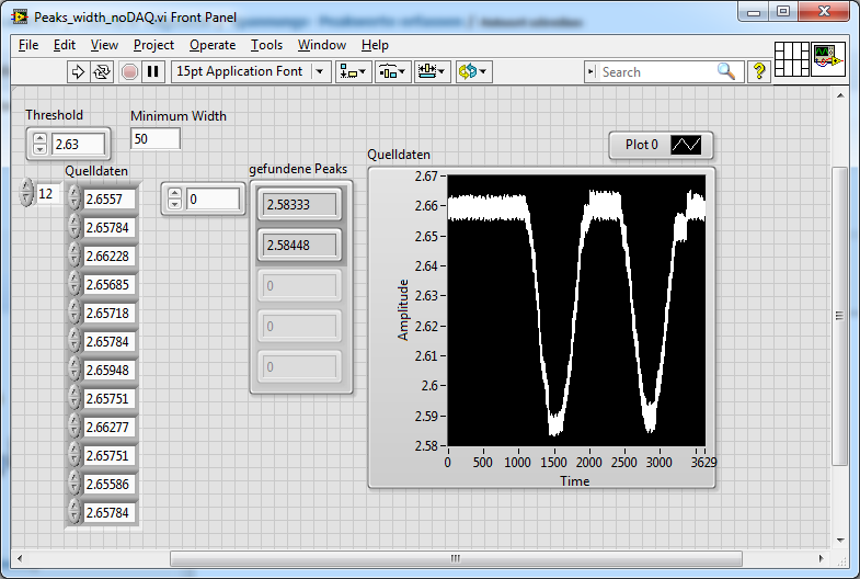

Mit den Daten konnte ich was anfangen und mal testen. Dabei hat sich gezeigt das der einfache Algorithmus an sich so funktioniert wie du ihn brauchst. Weiterhin habe deine Peaks eine Länge von über 500 Samples, daher bekommst du so viele Peaks bei Verwendung von einer Weite von 2.
Problem warum es bei dir nicht ging ist die Art der Verwendung. Dein DAQ-Assistent liefert dir Daten zyklisch und u.U. hört er auch innerhalb eines Peaks auf. Dies bricht die Peakerkennung ab und weiterhin zeigen die Anzeigeelemente immer nur die Ergebnisse der letzten Schleifeniteration an.
Der Algorithmus muss im Prinzip noch nicht komplett beendete Paks zwischenhalten und beim nächsten Aufruf als Initialisierungsdaten verwenden.
Anbei mal das zusammengekürzte VI mit deinen Daten. Wenn du es ausführst siehst du die Ergebnisse für den Inhalt der gesamten Datei.

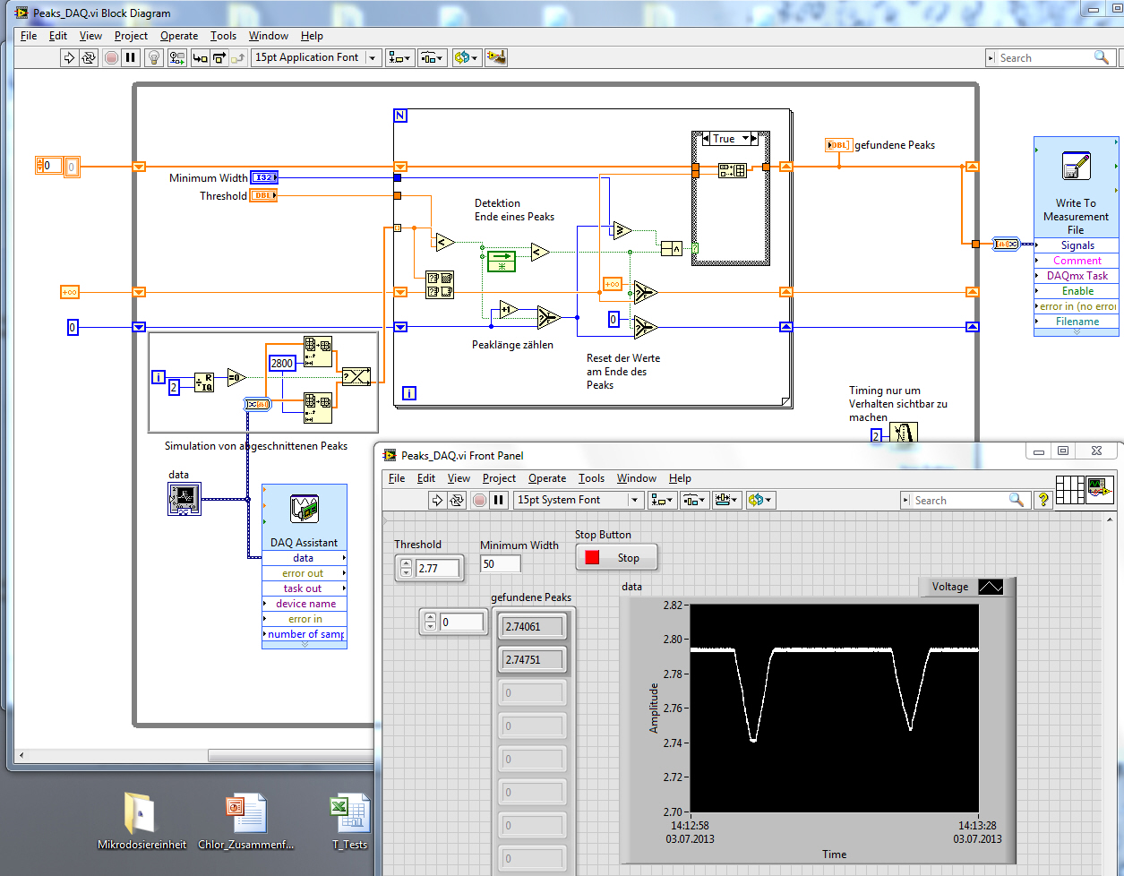

Ich habe das Beispiel mal entsprechend angepasst, dass es auch mit Peaks umgehen kann die nicht am Datensatzende enden. Die Quelldaten kannst du entsprechend durch deine Datenerfassung ersetzen. Weiterhin kannst du dir das Verhalten in dem Beispiel auch direkt anschauen da ne Simulation von dem entsprechenden Fall enthalten ist. Siehe hierzu auch die entsprechenden Kommentare.

Die Valleyerkennung und Identifizierung des jeweiligen min. Wertes funktioniert nun auch beim Einlesen der realen Spannungs- Werte über die Messwertkarte... (siehe Bsp. jpg im Anhang)
Da ich als Messwerte jedoch die jeweiligen Peakhöhen bräuchte und der Basiswert/ Nullwert als auch etwas schwankt/driftet, muss im nächsten Schritt auch noch zum jeweiligen neg. Peakwert der dazu gehörige Basiswert erfasst und zugeordnet werden.
Kann ich das in LabView folgendermaßen umsetzen? Siehe auch im Anhang xls.
Immer dann wenn ein neg. Peakwert erfasst wird, springt die Meswerterfassung eine gewisse Zeitspanne (z.B. 10s ) zurück, nimmt dort die darauf folgenden 20 Messwerten (Intervall z.B. 0,1s) und bildet daraus den Mittelwert, den sogenannten Nullwert. Dieser wird dann dem jeweiligen Spitzenwert zugeteilt, sodass das delta U berechnet werden kann.... Blush

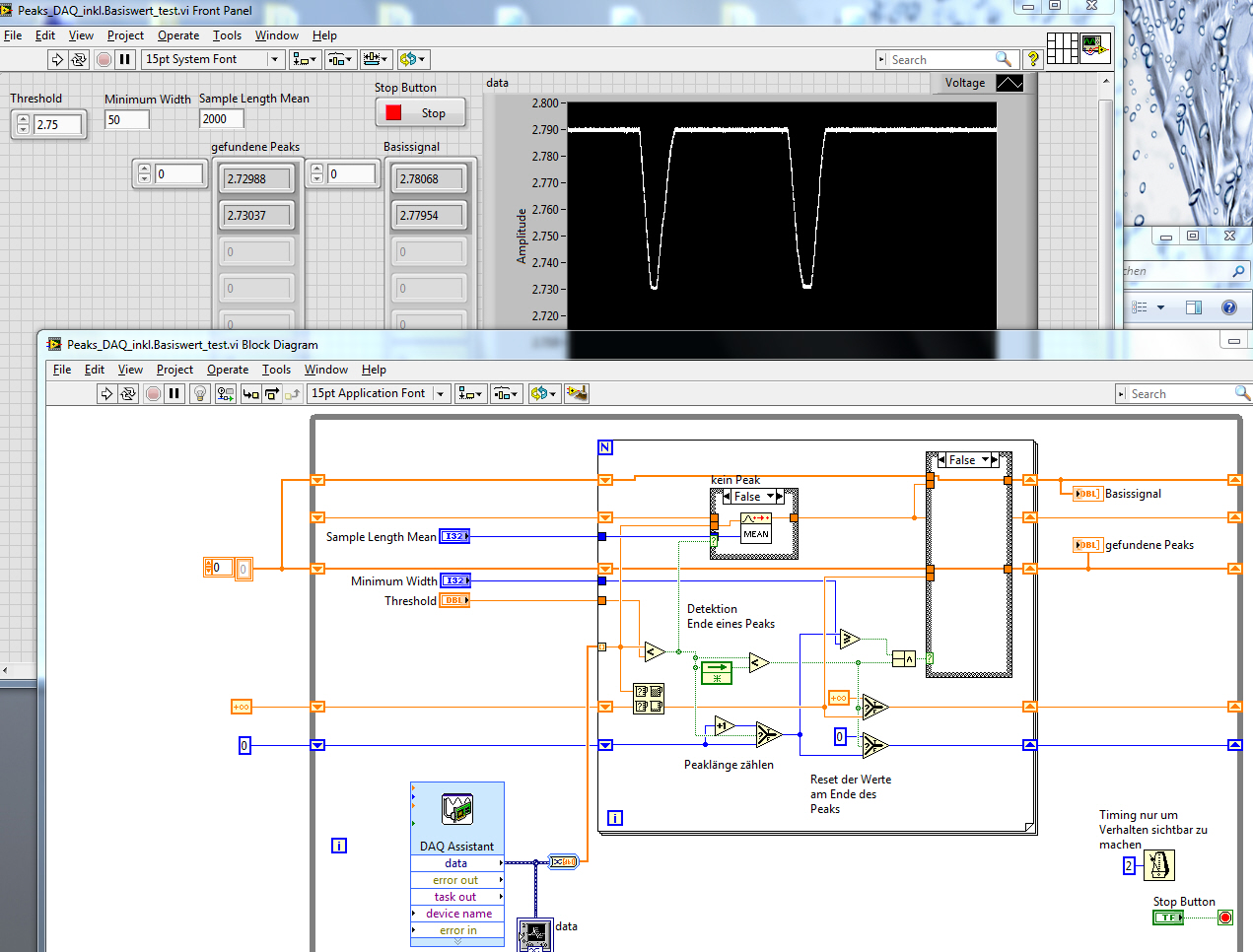

Weiterhin musst du den Simulationsblock entfernen sobald du dein DAQ-Assitent wieder reinhängst! Da du keinen Quellcode angehängt hast anbei mein letztes Beispiel um eine gemittelte Basissignalberechnung erweitert.

Hey Holy,
Vielen Dank... das Programm funktioniert auch soweit recht gut, aber leider ist der erfasste Basiswert noch etwas ungenau und liegt immer etwas unter dem tatsächlichen Nullwert (auch verständlicherweise)
Leider kann ich den threshold auch nicht zu knapp an den Basiswert stellen, da sonst bei kleiner Signaldrift die Peakerkennung nicht mehr greift...
Kann man das vl. auch folgendermaßen umsetzen:
Ich nehme eine gewisse Anzahl Werte vor dem neg. Peakwert und überhalb der Threshold- Spannung (wie du es gemacht hast) und schaue mir in diesem Paket an, welcher Spannungswert am häufigsten vor kommt, dies wäre dann auch mein Basiswert????
Wäre das vl. auch so umsetzbar und mit welcher Fkt???
Oder gibts noch andere Möglichkeiten???
Einen Screenshot von zwei ermittelten Messwert- Paaren und dem dazu gehörigen Messwerte- Verlauf habe ich dir mal noch angefügt...
