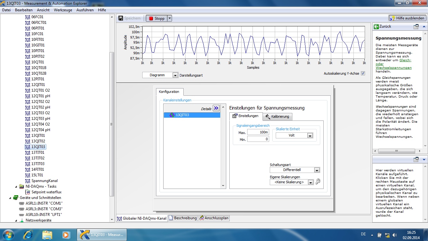

Mein Problem: Ich habe 3 Sauerstoffssonden die mir meine Sauerstoffkonzentration messen und an meine LabView Oberfläche bzw an mein cDAQ übermitteln sollen. Wenn ich mir das Signal meiner Sensoren im Measurment Explorer anzeigen lasse verhält es sich nach Neustart der Messung so, dass das Signal erst in der richtigen Größenordnung ist (nur geringer Schwankung sind vorhanden). Nach ungefair einer Minute fängt das Signal an stärker zu oszillieren und zeigt sehr große Variation in der Spannung. Ab diesem Zeitpunkt liegt nur noch das Maximum der Amplitude im richtigen Größenbereich also das gemittelt Signal ist zu gring.
Zu meinen Sensoren: Ich habe 3 Sauerstoffsensoren mit analogem Ausgang sowie ein Temperatursensor ebenfalls analoger Ausgang. Der Ausgang der Spannungssensoren bewegt sich im Bereich von 80 bis 500mv. Die Signale werden von der cDAQ Karte von National Instrument erfasst. Verarbeitet wird das ganze Differentiell ohne Masse und übertragen mit einem 5m langen Kabel was mich zuerst zu der Annahme gebracht hat das es ein Störsignal sein muss das meine Messung unbrauchbar macht. Ein wesentlich kürzeres Kabel von Sensor zu DAQ und ein hochschrauben der Messfrequenz hat aber zu keiner Verbesserung geführt. Ebenso habe ich die Signale am Sensor Ausgang und vor DAQ Eingang mit einem Multimeter getestet und diese sind relativ konstant und im richtigen Größenbreich.

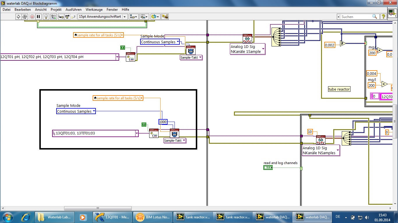

VI Upload und exakte Infos über das verwendete cModul und cDAQ Chassis wären auch nicht schlecht.

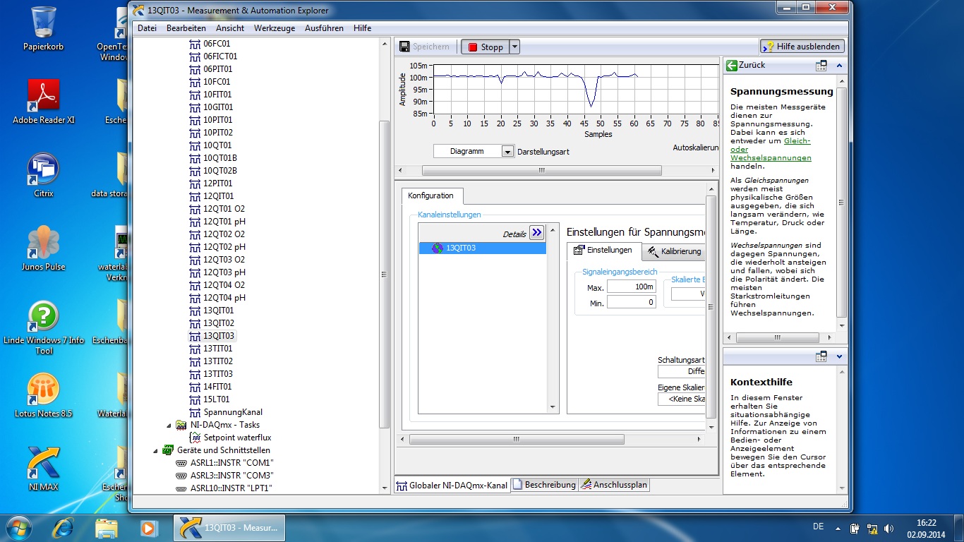

Ich habe jetz mittels eines Spannungsgeber eine Spannung direct an mein Modul angelegt und es kommt zu dem gleichen Phänomen wie bei der Sonder. Das heißt erst ein richtiger Wert und dann ein zu niedriger, schwankender Wert für die Spannung. Die angelegte Spannun war 100mV
Anfang
AnfangsSingal.jpg Anhang
Mitte
SignalMitte.jpg Anhang
Das Signal wird direct aus dem Angeschlossenen Kanal gelesen

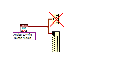

Nachtrag:
Split Signal zur Aufteilung eines 1D-Array of Waveform gehört "verboten", dafür gibt es "Index Array". Noe

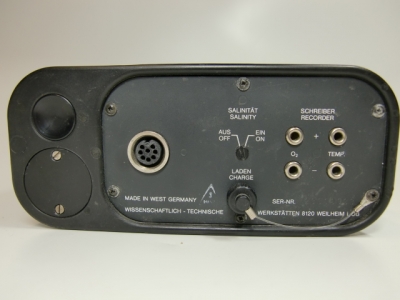

neben Jens' Kommentaren hätte mich beim Sondendatenblatt vorrangig das Anschlussschema interessiert…

Ein Anschlusschema für die Sonde habe ich jetz nicht zur hand. Es ist ein bipolare ausgang (hab mal ein Bild vom Ausgang angehängt) das mit einem etwa 7m langen Kabel ohne Masse an mein Analoges Modul angeschlossen ist. Das Signal lese ich dann direct aus.

hat die WTW GmbH für ihre (schon etwas älteren) Geräte keinen Support in Form von online verfügbaren Manuals?

Nein leider gibt es online zu der EOT 106 nichts mehr. Das ist alles was ich habe und finden konnte:
WTW Oxi 196 Sauerstoffmeßgerät mit EO 196-1,5 Messzelle
Ein Sauerstoff/Temperatur-Meßgerät für den Profi - mit OxiCal - Schnelleichung und Eichautomatik, paralleler Temperaturanzei­ge und Netz/Akku-Betrieb - konzipiert für den universellen Einsatz in Labor, Feld und Betrieb.
