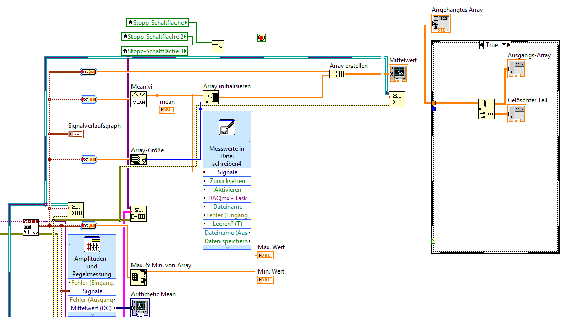

Guten Abend zusammen,
ich würde mal wieder einen Tipp von Euch benötigen.
Ich lese aus einem externen Messgerät ca. 2000 Werte aus, die in ein Array geschrieben werden. Diese werden dann zur späteren Kontrolle in einer Excel Datei gespeichert.
Nach dem Speichern der Werte, sollte nun eigentlich das Array wieder komplett geleert werden, was augenscheinlich auch passiert, jedoch erhalte ich immer noch nach einer gewissen Zeit die Meldung, dass der Speicher vollgelaufen ist.
Würde mich freuen, wenn jemand von Euch Tipps oder eine Idee hat, wie man das in den Griff bekommen könnte!?
Vorab danke für die Hilfe!

Hallo maxil,
vielleicht solltest du nicht so viel in eine Queue schieben?
Aufräumen schadet auch nicht. Wozu muss man ein Signal gleich dreimal viermal umwandeln? Reicht einmal nicht aus?

Guten Morgen Gerd,
stimmt da hast Du recht, einmal umwandeln hätte wohl auch gereicht.
Nein an den Queue liegt es denke ich nicht, da der Fehler erst auftritt, seitdem ich das Array zur Darstellungen des Mean benutze.

kann es sein, dass du irgendwann versuchst, ein Array der Größe Null zu initialisieren?

maxil Offline
Beiträge: 27
Registriert seit: Jun 2019
13.0
2017
RE: Speicher läuft voll
nein ich denke nicht, da ich immer erst das Array leere, wenn die Messdaten gespeichert worden sind, daher müssen Daten im Array vorhanden sein.
