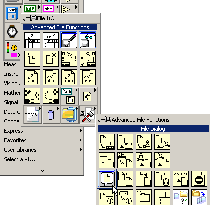

ich habe ein problem mit dem speichern von 2d-array-daten (soll für Excel sein):
in meinem programm soll man u.a. gleich zu beginn einen namen für das zu speichernde messergebnis (=2d-array) eingeben.
hab es mit string gemacht (magenta-schrift mit abc unten). auch alle anderen voreinstellungsparameter werden so in dieses
"pre-array" eingefügt (numerische schiebereglerwerte).
dieses "pre array" besteht aus name, datum, uhrzeit und den einstellungen der regler.
und..nach erfolgter messung steht am ende noch ein 2d-array an messwerten da.
was ich nun möchte:
nach beendigung der messung (vi ist beendet) sollen das "pre array" (ist ein array, wo die werte alle in einer spalte,
also untereinander stehen)und das 2d-array an messwerten in einem file als .xls automatisch abgespeichert werden;
und zwar in einem vordefinierten ordner.
wie mache ich das?
Dank schon vorab!

Was du gut brauchen kannst, ist diese Funktion:
Und so nebenbei, direkt ein XLS-Format speichern dürfte ziemlich schwer sein (oder kennst du genau alle Header & Format-Infos, die man dafür so braucht?). Was aber sehr einfach ist, ist ein ASCII-File, der leicht von Excel eingelesen wird (z.B. mit Tab als Spaltentrenner, oder gleich eine csv-Datei).
MfG, Jens

30.09.2007, 19:10
Speichern nach Durchlauf
Da bietet sich vielleicht das VI File-Dialog an:
MfG, Jens

' schrieb:So??
EDIT: Du brauchst auch noch das "open/create/replace file - VI". Das hattest Du auch vergessen.

' schrieb:So??
@Markus:
1. Jetzt hast du übersehen, dass er auch die andere Werte editieren will
2. Nein, das open-VI ist nicht unbedingt nötig. Das machen die Write-VI's bei Bedarf selber. Obwohl du natürlich recht hast, mit Open und dann aber bitte auch close-Befehl ist es wesentlich übersichtlicher und logischer.
3. TzTz, Markus, abgespeichert als 8.5 RolleyesWink
@cedus: Der File-Dialog ist alles, was du als Hinweis brauchst. Mehr steht im Prinzip auch nicht im Bsp von Markus. Mach mal selber, das kriegst du hin.
MfG, Jens
