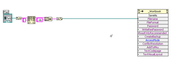

Moinsen,
unter LV werte und konvertiere ASCII-Dateien in Excel aus. z.Z. läuft als gut und klappt wunderbar. Das Programm übernimmt den Namen der ASCII-file ihr Pfad für die Excel-Datei(siehe Bild). Der Anwender möchte aber wie unter Windows die Option "Speichern unter..." haben. Also Erscheinung eines Fensters damit er selber festlegen wie die Datei heissen soll.
Leider habe ich bis jetzt nix gefunden.
Hat jemand eine Idee? Ich wäre sehr dankbar.

Palette File IO >> Advanced File Functions >> File Dialog (unter LV8, als ExpressVI)...gibts aber auch unter LV7...

VIELEN DANK
