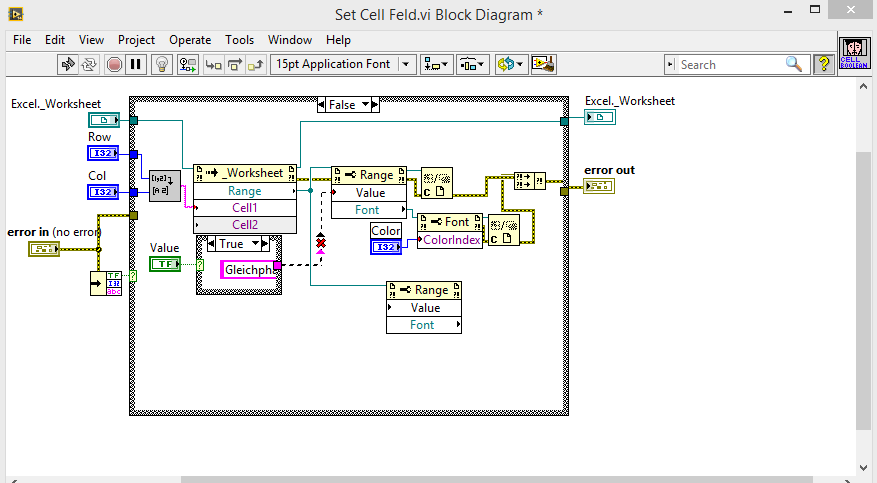

ich habe hier 2 VI's (eins davon ist nur ein SubVI), die ursprünglich auf LabVIEW 6.1 erstellt wurden, aber irgendwann mal auf LabVIEW 7.1 umgestellt wurden.
Jetzt will ich sie auf LabVIEW 2014 umsetzen:
7.1 .vi  Set Cell Feld.vi (Größe: 51,75 KB / Downloads: 401)
7.1 .vi  Row Col To Range Format.vi (Größe: 42,12 KB / Downloads: 407)
Unter LabVIEW 2014 (Windows 8.1) habe ich aber einen unterbrochenen Pfeil (Fehlermeldung: Type of Source: String, Type of sink: Void):
Bei LabVIEW 7.1 (Windows XP) kann ich das VI ausführen, obwohl ich da auch die Eigenschaft Value (bei Range) nicht mehr auswählen kann, wenn ich auf den Property-Node klicke:
Auf beiden Rechnern ist Office 2007.
An was könnte das liegen?

Klick dich mal durch die Eigenschaften des ActiveX Elements. Ich meine, "Range" wurde irgendwann von Winzigweich durch Range2 ersetzt.

"Value2" ist das neue "Value":

Ich wusste doch, dass es was mit "2" war...
