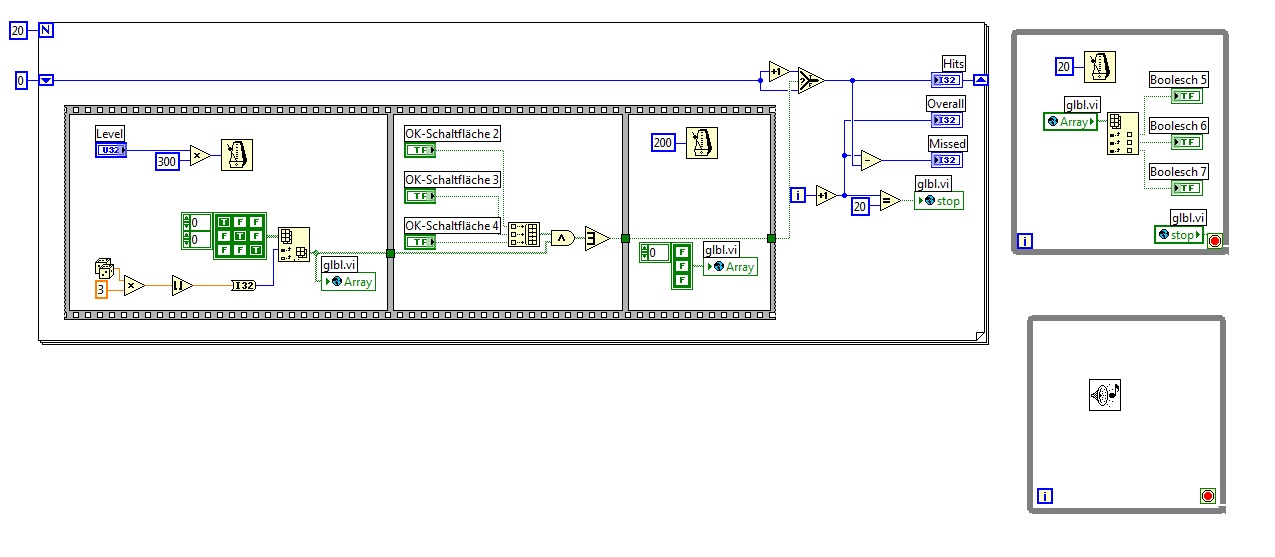

Ich sitze jetzt vor dem Programm, und möchte einen Fehlton einfügen. Es wurde geschrieben, dass ich eine While Schleife und das BEEP.VI nur wie schließe ich das Beep.vi jetzt an das programm an? Hier ein Screenshot angehängt!
Ich habe es gerade eben ohne eine while Schleife geschafft, dass der BEEP kommt bei jeden leuchten einer Lampe.
Aber dies istr nicht der gewünschte Effekt!

Was soll es bringen, wenn du das Beep in einer parallel laufenden Schleife unterbringst? Mal etwas Pseudocode, unabhängig von LabVIEW:
WENN falsche Wahl DANN Beep!
Du brauchst also eine Kontrolle, ob der richtige Button gedrückt wurde (ist glücklicherweise schon vorhanden) und musst anhand dessen Beep aufrufen oder auch nicht (Case-Struktur würde sich anbieten...)!

Danke schön, das mit dem BEEP hab ich hinbekommen. Allerdings hab ich Probleme mit dem "relativen Pfad" google erzählt mir etwas von einem "String Search and Replace" Baustein.
Der hat allerdings soviele Eingänge und Ausgänge, dasss ich damit nicht zurecht komme. Gibt es da nicht eine andere Lösung?

Jetzt hab ich noch ein Problem, und zwar wenn ich das Programm in RUN Modus laufen lasse, funktioniert das alles eigentlich.
Läuft Das Programm im RUN CONTINUOUSLY hören die Lampen auf zu leuchten, was auch so sein soll. Das Programm aber läuft weiter und fängt bei 0 wieder an und zählt die Fehler aber ich sehe die Lampen ja nicht.
Wie bekomme ich das hin, dass nach den 20 Schleifen, das Programm anhält und ich irgendwie einen Button einfüge z.B. Neustarten?
Es soll ja quasi so sein wie bei den Lampen ( While Schleife links unten)
Ich hoffe, mich versteht noch jemand:-D

Zitat:Läuft Das Programm im RUN CONTINUOUSLY
RunContinuously ist nur, wirklich NUR, für Debugging-Zwecke gedacht. Wirklich! Haben andere hier im Forum auch schon mehrfach so geschrieben!
Nur um sicherzugehen, dass die Aussage angekommen ist: NUR FÜR DEBUGGING!
Wenn ein Programm dauerhaft laufen soll, muss du eine Schleife drum packen. Und dann ist es auch ganz einfach, den dafür nötigen "Button einfüge z.B. Neustarten?" einzufügen und anzuschließen, oder?
Wieder mal etwas PseudoCode:
WENN neustarten=true DANN weitere Iteration...
Zitat:Das Programm aber läuft weiter und fängt bei 0 wieder an
Falsch! Das Programm läuft nicht weiter! Es wird sofort wieder neu gestartet! Warum fängt es dann wohl bei 0 an zu zählen?
