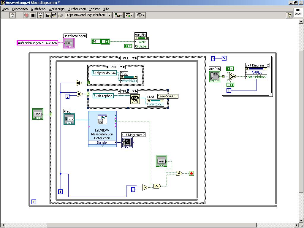

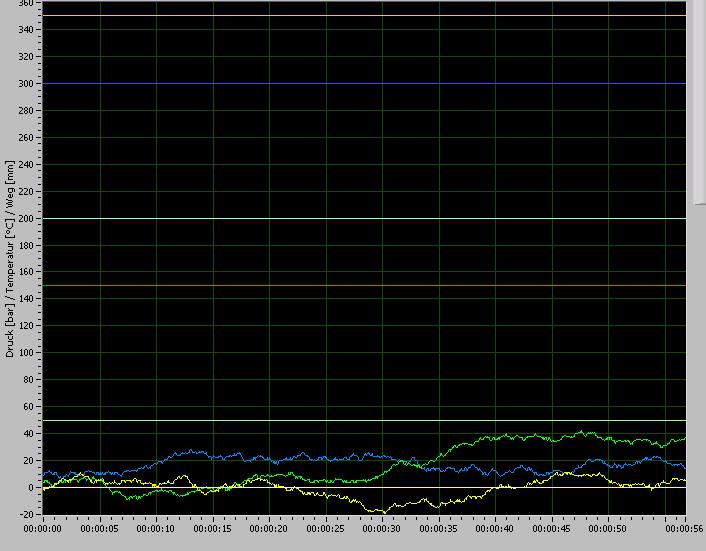

Hallo erstmal,
also ich habe folgendes Problem:
Ich schreibe Signalwerte in eine Datei. Das klappt auch einwandfrei, aber wenn ich sie dann auslesen will und in ein Signalverlaufs-Diagramm schreiben möchte, zeigt er mir zwar den richtigen Signalverlauf an, aber die Zeit ist absolut falsch. In der angehängten LVM-Datei kann man sehen, dass die Messung 12 Sekunden dauerte (1. Spalte der Datei). Im Signalverlaufs-Diagramm sind aber 56 Sekunden angezeigt.
Woran liegt das und was mache ich falsch?
Ich tu dem Beitrag mal n Bild von dem Diagramm und vom Blockdiagramm beilegen, vielen Dank schonmal im Voraus für eure Hilfe.
die lvm-datei wollte nich in den anhang rein, aber ich denke mal eure vorstellungskraft für ein paar zahlen wird ausreichenWink

In jeder Zeile sind zuerst die vergangene Zeit in Sekunden gespeichert und dann ein paar Soll und Ist-Werte.
Ich hoffe du kannst mir helfen
18.08.2006, 19:30
Spinn ich oder LV?
Da der Header fehlt, handelt es sich meines Erachtens nicht um Datei im lvm-Formet, sondern um eine Spreadsheet-Datei im Textformat, und die zu lesen und darzustellen ist gar kein Problem. Ich habe hier mal 2 verschiedene Methoden benutzt, um das darzustellen
