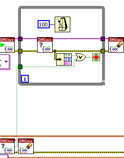

ich versuche zeit einer Woche eine Sprungantwortfunktion darzustellen, aber ich komme noch nicht klar. Ich generiere ein sinusformige Signal mit bestimmte Amplitude um eine Anlage zu betreiben. Von dieser Anlage erfasse ich auch ein sinusformige Signal aber mit andere Amplitude. Verlauf beide Signale kann ich auf Frontpanel verfolgen. Nun möchte ich folgendes haben:
Programm ausführen oder starten und nach einer gewisser Zeit t die Amplitude von zum Beispiel 3V auf 7V sofort einstellen. Diese Sprung von der Amplitude und die Antwort meiner Anlage bei dieser Amplitudenänderung will ich in Frontpanel darstellen. Wie kriegt man das hin? Ich glaube sie verstehen was ich damit meine.
Details: Sprungantwortfunktion wird in der Regelungstechnik benutzt.
Bei mir funktioniert das nicht. Ich gebe eine Amplitude von 3V vor und starte mein Programm. Nach gewisser Zeit t, wenn ich der Bedienelement von 3V auf 7V einstelle, es passiert gar nichts. Mein Signal wird immer mit 3V generiert.
Wenn jemand eine Idee hat, wie man das umgehe, dann helfen sie mir.

So ziemlich das einzige, was ich mir aus deiner Beschreibung zusammenreimen kann, ist, dass du auf deinem Frontpanel einen Schalter hast, bei dem bei Betätigung von 3V auf 7V umgeschaltet werden soll.
Wieso das jetzt bei dir nicht funktioniert, keine Ahnung, meine Hellseherkugel ist mal wieder defekt. Glas2 Ich weiß nicht, was du programmiert hast.
Und somit wären wir erst mal wieder bei der Standardrückfrage: Bitte VI hochladen!

die DAQmx Geschichte ist nicht ganz meine Stärke. Ich glaube es verträgt sich nicht, wenn das DAQmx Timing auf kontinuierlich steht und die Schleife eine "Weit until next ms Multiple" enthält.

Ich denke mal dein Programm wird "nicht richtig" laufen, denn wegen dem Datenfluss wird deine Innere-while-Schleife entweder nur einmal (wenn boolen im Eingang true) oder solange bis das DAQ irgend ein Fehler (z.b Timout) bekommt laufen.

Versuch doch deine Steuerung (DAQ.vi mit dem Boolean) in die while-Schleife zu nehmen....
