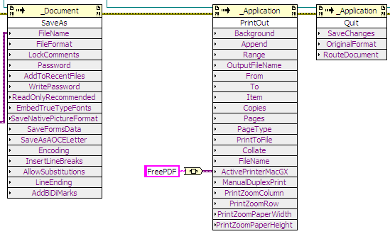

Guten Morgen meine Lieben,
ich hänge momentan ein einem (hoffentlich einfachen) Problem, welches sich wie folgt beschreiben lässt:
Ich hab über das hier im Forum sich befindende Tutorial ein Protokoll mit Word erstellt und möchte dies gerne über LabView ausdrucken - Ja ich weiß, dass Word das auch kann. Dazu habe ich nach etwas Suchen den Methodenknoten "PrintOut" gefunden, bei dem man ja bei "ActivePrinterMacGX" den Namen des anzusprechenden Druckers hineinschreiben muss, oder? Es wird bei mir auch der richtige Name geschrieben und übertragen, jedoch druckt die Funktion es immer nur am Standarddrucker aus.
Anbei mal ein Bild, vll. habe ich ja lediglich das falsche Format gewählt, um den Namen zu übertragen.
Vielen Dank schon einmal im Vorraus und Liebe Grüße,
Schü

Treffer zwei oder drei bei Google behauptet:
Zitat:ActivePrinterMacGX Variant optional. Auf dem Macintosh legt dieses Argument fest, auf welchem Drucker gedruckt wird, wenn QuickDraw GX installiert wurde.
Hast du denn QuickDraw GX installiert?
Gruß SeBa

Oh okay, dann muss ich den falschen Weg bei dem Knoten haben, da ich ein Standard Windows-OS auf meinem Rechner habe, nämlich Win XP 32bit. Nur dachte ich man müsse bei "ActivePrinter..." eben nur den Druckernamen hineinschreiben.
Dann werd ich mir einen anderen Weg suchen müssen.
Gruß Schü

Stimmt schon... aber eben bei Application.ActivePrinter.

ah gut das wars, ich hatte sowas schonmal im Forum gelesen, auch wenns um ein anderes Thema ging, jedoch habe ich halt vermutet Application.ActivePrinter und ActivePrinterMacGX seien das Gleiche, nur durch die anderen LabView-Versionen verändert. Und bei den Eigenschaftsknoten habe ich nicht gründlich genug geschaut.
Aber ich steh ja auch erst am Anfang meiner LabView-LernphaseWink
Vielen Dank nochmal =)
