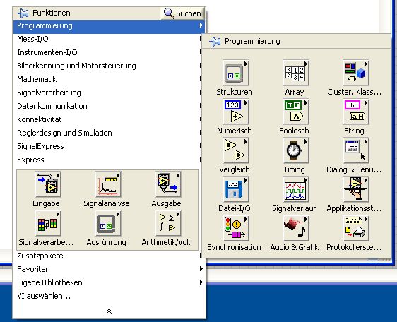

wie stelle ich Labview ein, dass bei eimem Rechtsklick im Wire Diagramm automatisch die Programmierpalette aufgeht?
Derzeit muss ich immer umständlich auf den Pfeil klicken und anschließend auf Programmieren klicken.
Ich meine mich erinnern zu können, dass das bei den vorigen Labview Versionen standardmäßig anders eingestellt war...

Hallo Andy,
Palette festpinnen und dann auf "Anzeige" -> "Sichtbare Kategorien" gehen... (zumindest in der deutschen Version, in der engl. wird wohl was ähnliches dastehenSmile) Den Anzeigemodus kann man da auch einstellen!

ja, super. Das ist genau das was ich gesucht habe.
Vielen Dank!!!
