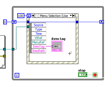

ich habe eine State Maschine programmiert ,wo ich auf VIs -Manu Event reagieren möchte.
Leider bekomme ich die ausgewahlte Manu Button in Form eines String nicht zuruck.
Ohne Event Struktur funktionier aber alles einwandfrei.
Kann mir jemand helfen? Danke im Vorrauß!!

' schrieb:Kann mir jemand helfen?
Wieso verwendest du nicht den Parameter ObjectTag, der im Event-Case übergeben wird? Einfach anstelle des Menu-Elementes diesen Parameter nehmen.
19.01.2009, 19:56
State Machine mit Menu Auswahl
Weil zu diesem Zeitpunkt schon längst das Event "Menu-Auswahl" abgearbeitet ist. Und du probierst das nächste Menu-Event mit einem weiteren VI auszulesen.
Wie IchSelbst schon sagt: Mach es so:
MfG, Jens

Vielen Dank,
es funktioniertLol !!!
Nedzad
' schrieb:Weil zu diesem Zeitpunkt schon längst das Event "Menu-Auswahl" abgearbeitet ist. Und du probierst das nächste Menu-Event mit einem weiteren VI auszulesen.
[attachment=43846:Image01.png]
MfG, Jens
